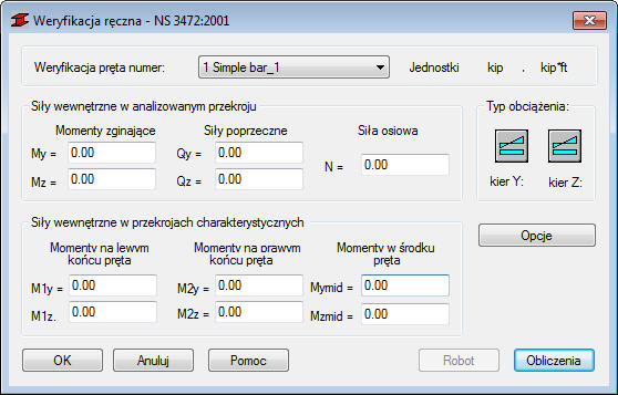

Okno dialogowe Weryfikacja ręczna służy do weryfikacji pręta stalowego dla wartości sił określonych przez użytkownika według wymogów normy stalowej NS 3472:2001. Okno dialogowe otwiera się na ekranie po wybraniu polecenia: Analiza / Wymiarowanie prętów stalowych - opcje / Weryfikacja Na ekranie pojawia się okno dialogowe pokazane na poniższym rysunku.
Aby uruchomić weryfikację elementu konstrukcji poddanej działaniu sił wewnętrznych zdefiniowanych przez użytkownika, należy:
  1. w polu Weryfikacja pręta numer wybrać pręt, który ma być poddany weryfikacji
  2. w polu Siły wewnętrzne w analizowanym przekroju wpisać wartości odpowiednich sił wewnętrznych (używane jednostki prezentowane są w prawym, górnym rogu okna dialogowego)
  3. w polu Siły wewnętrzne w przekrojach charakterystycznych wpisać wartości odpowiednich pomocniczych sił wewnętrznych (używane jednostki prezentowane są w prawym, górnym rogu okna dialogowego) potrzebnych do obliczeń normowych pręta
  4. w polu Typ obciążenia wybrać zgodne z normą parametry zwichrzeniowe w zależności od schematy statycznego pręta (naciśnięcie odpowiedniej ikony powoduje otwarcie okna dialogowego umożliwiającego definicję schematu statycznego).
  5. wybrać opcje obliczeniowe po naciśnięciu przycisku Opcje.
  6. nacisnąć przycisk Obliczenia.
Po naciśnięciu przycisku Obliczenia program dokona weryfikacji pręta, a następnie wyświetli okno dialogowe z wynikami.
