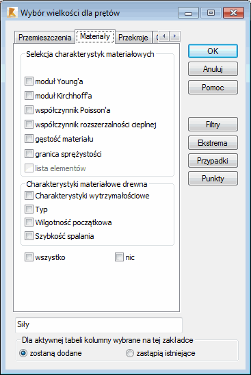

Po wybraniu karty Materiały w oknie dialogowym Wybór wielkości dla prętów na ekranie pojawia się okno, w którym można wybrać materiały do wyświetlenia.
Możliwe jest podanie następujących wielkości:
- Moduł Younga - jeżeli ta opcja zostanie wybrana, w tabeli pojawi się kolumna, w której prezentowany będzie moduł Younga materiału dla poszczególnych prętów konstrukcji.
- Moduł Kirchoffa - jeżeli ta opcja zostanie wybrana, to w tabeli pojawi się kolumna, w której prezentowany będzie moduł Kirchoffa materiału dla poszczególnych prętów konstrukcji.
- Współczynnik Poissona - jeżeli ta opcja zostanie wybrana, to w tabeli pojawi się kolumna, w której prezentowany będzie współczynnik Poissona materiału dla poszczególnych prętów konstrukcji.
- Współczynnik rozszerzalności cieplnej - jeżeli ta opcja zostanie wybrana, to w tabeli pojawi się kolumna, w której prezentowany będzie współczynnik rozszerzalności termicznej materiału dla poszczególnych prętów konstrukcji.
- Gęstość materiału - jeżeli ta opcja zostanie wybrana, to w tabeli pojawi się kolumna, w której prezentowana będzie gęstość materiału dla poszczególnych prętów konstrukcji.
- Granica sprężystości - jeżeli ta opcja zostanie wybrana, to w tabeli pojawi się kolumna, w której prezentowana będzie granica sprężystości materiału dla poszczególnych prętów konstrukcji.
- Lista prętów - jeżeli ta opcja zostanie wybrana, to w tabeli prezentowana będzie lista prętów wszystkich prętów, którym został nadany wybrany materiał.
