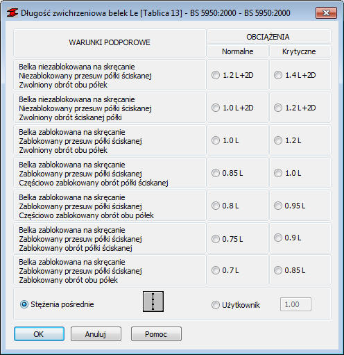

Efektywna długość belki (tabela 13)
Opcja ta jest używana do określania odpowiedniej odległości między przekroje elementów zabezpieczone w stosunku do skręcania, np. Aby określić so-called efektywna długość - dla belek. Opcja jest dostępna po naciśnięciu klawisza jednego z przycisków: górny i dolny kołnierz dostępne w polu Parametry bocznych wyboczenia Definicja pręta - parametry w oknie dialogowym.
Okno dialogowe zawiera tabelę 13 zawarte w kodzie BS5950: 2000.
W dolnej części okna dialogowego znajduje się opcja Stężenia pośrednie. Jeśli jest ona zaznaczona, a ikona zostanie naciśnięta, to okno dialogowe Stężenie wewnętrzne otwierzy się na ekranie.
