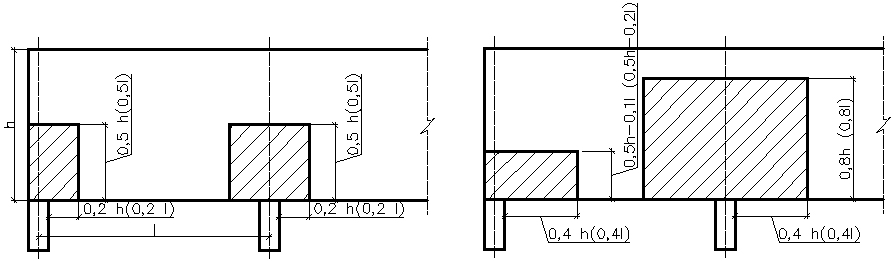

Belka-ściana podparta na słupach, jednoprzęsłowa
Wartości w nawiasach podano dla h ≥ 2l.

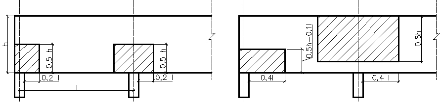

Belka-ściana podparta na słupach, wieloprzęsłowa, dla h ≥ l/2
Wartości w nawiasach podano dla h ≥ l.

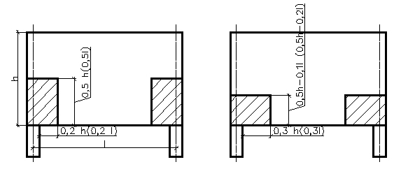

Belka-ściana podparta na słupach, wieloprzęsłowa, dla h < l/2
W przypadku belek-ścian opartych za pośrednictwem pilastrów stosowane są powyższe reguły jak dla oparcia na słupach.
Belka-ściana utwierdzona (jednakowe wymiary strefy zbrojenia poziomego oraz pionowego)
Wartość w nawiasach podano dla h ≥ ln, gdzie ln oznacza rozpiętość w świetle podpór.

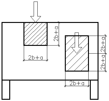

Wymiary strefy zbrojenia w obszarze przyłożenia siły skupionej są określane według poniższego schematu.
Oznaczenia na rysunku:
a - szerokość rozkładu obciążenia (zdefiniowana wraz z wartością siły)
b - grubość belki-ściany.
Jednocześnie, wymiar takiej strefy musi być większy od 1 metra.
