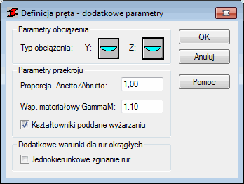

Opcja służy do określenia dodatkowych parametrów normowych typu pręta stalowego. Dostęp do parametrów można uzyskać po kliknięciu przycisku Więcej w oknie dialogowym Definicja pręta - parametry.
Użyć tego okna dialogowego, aby zdefiniować.
- Typ obciążenia dla kierunków Y i Z.
- Parametry przekroju - należy określić.
- Proporcja Anetto/Abrutto - Wielkość ta jest brana pod uwagę jedynie w przypadku rozciągania kabla. Jest to współczynnik określający stosunek pola powierzchni przekroju pręta bez uwzględniania otworów na nity lub śruby (Anetto) do pola powierzchni całkowitej przekroju (Abrutto).
- Współczynnik materiałowy GammaM.
- Czy przekrój ma być poddany wyżarzaniu, czy nie.
- Warunki w przypadku okrągłych rur. Jeżeli opcja Jednokierunkowe zginanie rur jest włączona, to dla tego typu przekroju wyznaczany jest moment zginający będący sumą momentów działających wzdłuż osi Y i Z; ten wypadkowy moment jest podstawą do wymiarowania prętów.
