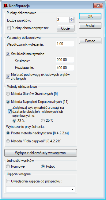

Okno dialogowe Konfiguracja służy do określenia parametrów wykorzystywanych podczas weryfikacji pręta stalowego. Okno dialogowe może być otwarte po naciśnięciu klawisza Konfiguracja znajdującego się w oknie dialogowym Obliczenia. Na ekranie pojawia się następujące okno dialogowe:
W powyższym oknie podane mogą zostać następujące parametry obliczeniowe:
Jeżeli włączona jest opcja Nie brać pod uwagę składowych prętów złożonych, to w trakcie obliczeń prętów złożonych program Robot nie uwzględnia składowych tych prętów.
Można wybrać jedną z następujących metod wykonania obliczeń normowych:
Można użyć następujących Alternatywnych metod weryfikacyjnych:
Włączenie opcji Zwiększaj wytrzymałość z uwagi na działanie obciążeń wiatrowych lub sejsmicznych pozwala na podwyższenie (zgodnie z punktem 11.1.4 normy) wyliczonych wytrzymałości dopuszczalnych o 33 % lub 25 %, dla kombinacji obciążeń zawierających przypadki wiatrowe i sejsmiczne. Opcja ta jest dostępna tylko dla Metody Naprężeń Dopuszczalnych [11].
W środkowej części okna dialogowego znajduje się przycisk Wyłącz z obliczeń siły wewnętrzne, którego naciśnięcie powoduje otwarcie okna dialogowego Wyłączenie sił wewnętrznych. W tym oknie dialogowym można określić graniczne wartości sił wewnętrznych (pozwala to na pominięcie ‘nieistotnych’ wartości sił dla konkretnego przekroju). Ponadto można wybrać jednostki prezentacji wyników wymiarowania prętów. Można wybrać jednostki z wybranej normy stalowej lub jednostki używane w programie Robot.
W dolnej części okna dialogowego znajduje się lista wyboru przypadku obciążeniowego (obciążenie stałe), program Robot przyjmuje obliczone odkształcenia jako ugięcia wstępne konstrukcji. Musi być włączona opcja Uwzględniaj ugięcia od przypadku.
