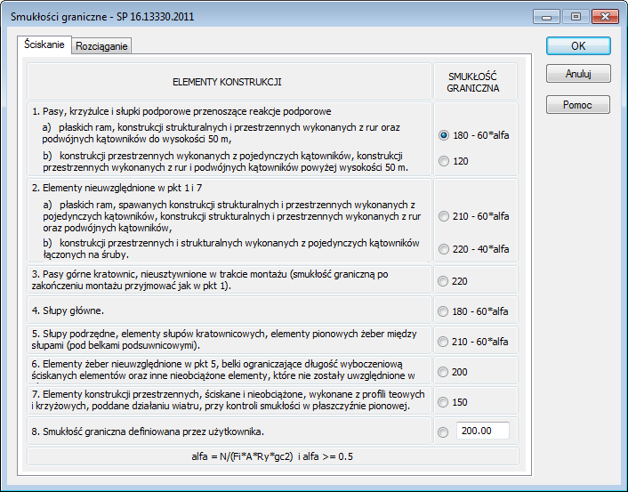

Smukłości graniczne
To okno dialogowe służy do definiowania wartości granicznych smukłości prętów poddawanych ściskaniu i rozciąganiu.

Elementy okna dialogowego
Karta Ściskanie
Karta Ściskanie zawiera zestaw elementów konstrukcji, dla których limit wartości smukłości elementu poddanego kompresji jest definiowany przez kod w tabeli 32. W przypadku łącznie z alfa współczynnik jest wybrana, wówczas program definiuje ograniczenie smukłości automatycznie podczas obliczeń i porównuje go do rzeczywistych smukłości obliczane dla analizy.
Uwaga: Jeśli używasz wersji normy SNiP II-23-81, zobacz tabelę 19 normy:
Naprężenie
Karta Naprężenie zawiera zestaw elementów konstrukcji, dla których limit wartości smukłości elementu poddanego naprężeniu jest definiowany przez kod w tabeli 33.
Uwaga: Jeśli używasz wersji normy SNiP II-23-81, zobacz tabelę 20 normy:
Bez względu na to, czy element jest poddawany kompresji lub naprężeniu, program automatycznie rozpoznaje wartość graniczną, która musi być zastosowana podczas obliczeń.
