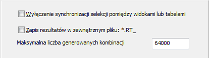

Po naciśnięciu opcji Narzędzia / Preferencje zadania / Parametry pracy pojawia się pokazane poniżej okno.
W górnej części okna dialogowego znajduje się opcja Wyłączenie synchronizacji selekcji pomiędzy widokami lub tabelami. Głównym celem tej opcji jest usprawnienie działania programu przy pracy z dużymi modelami konstrukcji. Dla mniejszych modeli konstrukcji bardzo wygodna jest praca bez włączania tej opcji. Oznacza to, że tabele z rezultatami są ustawiane w położeniu wskazującym wybrane na widoku graficznym pręty lub panele. Dodatkowo listy wyselekcjonowanych obiektów na widoku są wpisywane automatycznie do pól selekcyjnych w tabeli obciążeń. Jednak dla dużego modelu automatyczne, częste odświeżanie zawartosci tabeli lub widoku może byc uciążliwe i zwalnia działanie programu. Aby temu zapobiec, należy właczyć opcję Wyłączenie synchronizacji selekcji pomiędzy widokami lub tabelami. W takim trybie w programie nie będzie przekazywana selekcja elementów z widoku do tabel. Listy wyselekcjonowanych obiektów na widoku nie będą przekazywane do tabeli obciążeń.
Uwaga: Tryb Synchronizacja selekcji może być również włączyony/wyłączony bezpośrednio w menu kontekstowym tabeli z wynikami lub danymi.
W powyższym oknie dialogowym znajduje się również opcja Zapis rezultatów w zewnętrznym pliku *.RT_ służąca do usprawnienia zapisu zadań wraz z wynikami. Zapis wyników w pliku zewnętrznym pozwala na przyspieszenie generacji pliku oraz ogranicza potrzebne miejsce na dysku. Opcja ta powinna być używana dla zadań o dużej liczbie elementów lub w przypadku użycia typu analizy generującej dużą liczbę rezultatów: analiza sejsmiczna, spektralna, całkowanie równań ruchu i obciążenia ruchome. Generowany plik z wynikami otrzymuje tę samą nazwę co plik z danymi, ale z rozszerzeniem RT_. Plik RT_ generowany jest w tym samym katalogu co zapisywany RTD. Oprócz właściwego pliku o formacie RT_ tworzony jest dodatkowy plik o formacie RTW, w którym umieszczone są systemowe informacje tymczasowe; plik ten można wykasować po zamknięciu programu Robot. Wyniki dla węzłów, prętów, powierzchniowych elementów skończonych i analiz dynamicznych mogą być zapisane w pliku RT_. Jeżeli dysponujemy już plikiem RTD z wynikami i chcemy zmniejszyć jego rozmiar, to należy uruchomić opcję Zapisz jako…, ze zmianą nazwy pliku. W trakcie otwierania pliku RTD, w którym zaznaczono tę opcję, poszukiwany jest plik RT_ i dostępne są wyniki.Robot W przypadku braku odpowiedniego pliku RT_ status aktualności wyników wskazuje ich Brak.
Uwaga: Przy plikach RTD powyżej 2Gb zapis w zewnętrznym pliku jest wymagany ze względu na systemowe problemy z zapisem tak dużych plików.
W polu edycyjnym Maksymalna liczba generowanych kombinacji należy określić maksymalną liczbę kombinacji generowanych automatycznie podczas tworzenia kombinacji normowych; domyślna wartość tego parametru jest równa 64000.
