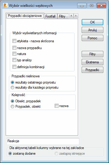

Aby wybrać wielkości przypadków obciążeniowych do prezentacji, należy wybrać zakładkę Przypadki obciążeniowe w oknie dialogowym Słupy.
W polu Wybór wyświetlanych informacji można wybrać następujące informacje: etykietę przypadku (nazwa skrócona przypadku), nazwę przypadku, naturę przypadku, typ analizy (liniowy, nieliniowy, wyboczenia itp.) i definicję kombinacji.
Poniżej znajdują się opcje dla przypadków nieliniowych. Jeśli:
- przypadek jest nieliniowy
- wybrano dla niego zapis wyników dla każdego przyrostu
- w tabeli zostanie wybrany tylko ten przypadek,
to wówczas będzie możliwość wyświetlenia rezultatów dla każdego przyrostu obciążenia.
Uwaga: Domyślnie zapis wyników prowadzony jest tylko dla ostatniego przyrostu w przypadku nieliniowym. Zapis wyników dla wszystkich przyrostów można włączyć:
- dla pojedynczego przypadku w parametrach przypadku analizy nieliniowej (należy wybrać menu Analiza > Typy analizy, nacisnąć przycisk Parametry, wybrać opcję Analiza nieliniowa lub Analiza P-delta, nacisnąć przycisk Parametry i wybrać polecenie Zapisz wyniki po każdym przyroście)
- domyślnie dla nowych przypadków (w menu Narzędzia należy wybrać polecenie Preferencje zadania > Analiza konstrukcji > Analiza nieliniowa, nacisnąć przycisk Parametry metody przyrostowej, a w oknie dialogowym Parametry metody przyrostowej wybrać opcję Zapis wyników po każdej iteracji).
W powyższym oknie dialogowym znajdują się dwie opcje dla przypadków nieliniowych:
- Rezultaty ostatniego przyrostu - wyniki wyświetlane są dla ostatniego przyrostu
- Rezultaty dla każdego przyrostu - wyniki z każdego przyrostu wyświetlane są w tabeli jako Przypadek / Przyrost. Obejmuje wszystkie tabele zawierającą zakładkę Przypadki obciążeniowe.
Poniżej znajduje się opcja Wyświetl obciążenia automatycznie generowane w programie. Jeżeli ta opcja jest włączona, to w tabeli obciążeń prezentowane będą również obciążenia statyczne, które zostały automatycznie wygenerowane w programie np. na podstawie wyznaczonych sił pseudostatycznych (prosty przypadek obciążenia wygenerowany na podstawie postaci przypadku analizy sejsmicznej lub spektralnej).
