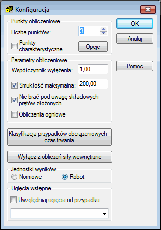

Okno dialogowe Konfiguracja służy do określenia parametrów wykorzystywanych podczas weryfikacji pręta drewnianego (EC5). Okno dialogowe może być otwarte po naciśnięciu przycisku Konfiguracja znajdującego się w oknie dialogowym Obliczenia. Na ekranie pojawia się pokazane na poniższym rysunku okno dialogowe.
Przypadek - pole, w którym podana może zostać nazwa przypadku obciążeniowego:
- Punkty obliczeniowe - mogą być określone na dwa sposoby:
- Poprzez podanie liczby punktów na długości pręta (punkty są równomiernie rozłożone na długości pręta) - opcja Liczba punktów.
- Poprzez podanie współrzędnych punktów charakterystycznych; w tym celu należy włączyć opcję Punkty charakterystyczne i nacisnąć klawisz Opcje; powoduje to otwarcie okna dialogowego Obliczenia w punktach charakterystycznych.
- Współczynnik wytężenia określa mnożnik, przez który pomnożona zostanie granica plastyczności (zwiększenie lub zmniejszenie granicy plastyczności).
- Smukłość maksymalna; jeśli opcja jest włączona, to sprawdzana jest smukłość pręta. Jeśli opcja jest włączona, to smukłość pręta jest sprawdzana; ponadto można podać dopuszczalne wartości smukłości pręta.
- Jeżeli opcja Nie brać pod uwagę składowych prętów złożonych jest włączona, to w trakcie obliczeń prętów złożonych program Robot nie uwzględniane będą składowe tych prętów.
- Jeżeli opcja Uwzględnianie wpływu ścinania w obliczeniach ugięć jest włączona, to podczas obliczeń wartości przemieszczeń brany będzie pod uwagę wpływ ścinania.
- Jeżeli opcja Obliczenia ogniowe jest włączona, to podczas obliczeń prowadzona będzie analiza pręta, którego profil uległ nadpaleniu.
- W przypadku normy Eurocode 5 dostępny jest dodatkowo przycisk Klasyfikacja przypadków obciążeniowych - czas trwania; po naciśnięciu tego przycisku pojawia się dodatkowe okno dialogowe, w którym nadane mogą zostać klasy obciążenia zdefiniowanym przez użytkownika prostym przypadkom obciążeniowym. W zależności od czasu trwania obciążenia wyznaczana jest wartość współczynnika modyfikacji wytrzymałości drewna (kmod).
- W środkowej części okna dialogowego znajduje się przycisk Wyłącz z obliczeń siły wewnętrzne, którego naciśnięcie powoduje otwarcie dodatkowego okna dialogowego Wyłączenie sił wewnętrznych. To okno dialogowe zawiera opcje, które określają ograniczenia wartości wewnętrznych sił (stąd wartości siły, które są 'nieistotne' dla określonego przekroju może być pominięty).
- Jednostki wyświetlanych wyników wymiarowania pręta - można wybrać jednostki używane we wskazanej normie drewna lub jednostki używane w programie Robot.
- Uwzględniaj ugięcia od przypadku - na dole okna dialogowego znajduje się lista wyboru przypadku obciążenia (obciążenie stałe); wybranie opcji Uwzględniaj ugięcia od przypadku, aby obliczane przemieszczenia były traktowana jako wstępne ugięcia konstrukcji dla wybranego przypadku obciążenia.
