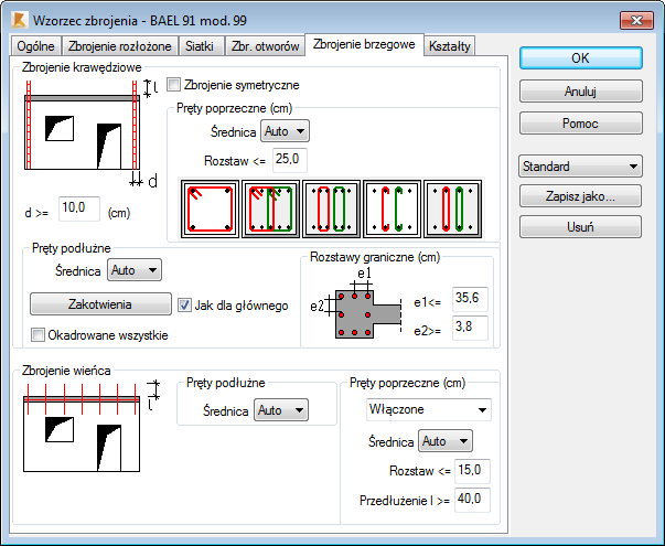

Opcje znajdujące się na tej zakładce umożliwiają określenie parametrów odnoszących się do zbrojenia obliczonego ze względu na ściskanie/zginanie. W przypadku normy ACI zbrojenie pionowe rozmieszczane jest na szerokości wzmocnienia zdefiniowanego na ekranie definicji geometrii, a zbrojenie poprzeczne generowane jest zgodnie ze szczegółowymi wymogami dotyczącymi elementów brzegowych (boundary zones). W przypadku normy BAEL zbrojenie pionowe oraz poziome generowane jest na szerokości d' (dla ścian niesejsmicznych wartość d' jest równa maksymalnej grubości ściany oraz 20cm).
Można zdefiniować następujące parametry dotyczące prętów krawędziowych:
  • Dla długości geograficznej prętów, możliwe jest, aby określić limit narzędzi odstępów (nieaktywny dla BAEL metody uproszczonej), wymaganej średnicy pręta, jak również, aby aktywować wszystkie związane. Można zdefiniować typ pręta kończy się powyżej ściany, wybierając odpowiednią opcję w oknie dialogowym zaczepień
  • Dla prętów poprzecznych można wybrać preferowany układ zbrojenia poprzecznego, a także wymaganą średnicę pręta i preferowany rozstaw.
  • Wymiar d dotyczy szerokości, na jakiej generowane są pręty poprzeczne (ACI) lub podłużne i poprzeczne (BAEL). Jednocześnie uwzględniane są wymagania normowe (przyjmowany jest większy z warunków).

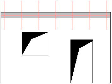

Ponadto dla metody klasycznej BAEL możliwe jest zastosowanie opcji Zbrojenie symetryczne. Opcja ta pozwala na generację symetrycznego zbrojenia przykrawędziowego (dla wartości maksymalnych zbrojenia i szerokości ukrytych słupków).
Zbrojenie wieńców poziomych CH występuje wyłącznie w ścianach obliczanych według normy francuskiej BAEL. Składa się ono z prętów podłużnych (poziomych) oraz prętów poprzecznych stanowiących łączniki między wieńcem a kolejnymi kondygnacjami. Zarówno średnica prętów podłużnych, jak i średnica prętów poprzecznych i ich rozstaw mogą być zdefiniowane na zakładce Zbrojenie brzegowe. Domyślnie parametry odpowiadają wymogom minimalnego zbrojenia konstrukcyjnego.
Opcja Zapisz jako umożliwia ponowne użycie zestawu parametrów wzorca zbrojenia. Zestaw jest zapisywany w bieżącym katalogu użytkownika. Można ponownie wykorzystać ten zestaw dla innego elementu w oknie dialogowym Wzorzec zbrojenia lub przypisać go do wybranego elementu (lub wybranych elementów tego samego typu) w oknie dialogowym Inspektor składników betonowych.
