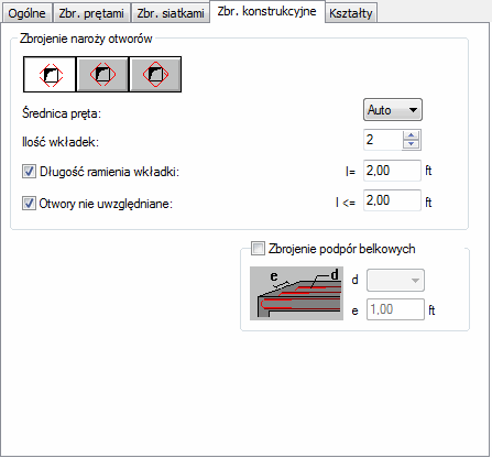

Wybierz zakładkę Wzmocnienie konstr. w oknie dialogowym Rozkład zbrojenia aby zdefiniować średnicę i liczbę prętów zbrojenia konstrukcji.
W powyższym oknie dialogowym w polu Zbrojenie naroży otworów wybrany może zostać sposób rozłożenia zbrojenia otworów w płytach. Wybrana może zostać średnica prętów zbrojeniowych oraz liczby wkładek.
Dodatkowo można włączyć dwie opcje, które:
W dolnej części okna dialogowego określona może zostać średnica prętów i rozstaw prętów zbrojenia podpór belkowych w płytach żelbetowych.
