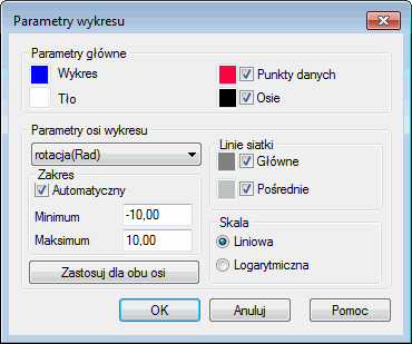

Opcja służy do określenia parametrów wykresu prezentowanego w górnej części okna dialogowego Definicja modelu przegubu nieliniowego lub okna dialogowego Definicja modelu nieliniowości. Menu kontekstowe jest dostępne po naciśnięciu prawego klawisza myszki w chwili gdy kursor znajduje się w polu prezentowanego w górnej części okna dialogowego wykresu.
Po wybraniu tej opcji na ekranie pojawia się pokazane poniżej okno. W polu Parametry główne mogą zostać określone następujące parametry:
- Kolor tworzonego wykresu
- Kolor tła wykresu
- Kolor osi odciętych i rzędnych (jeżeli opcja jest włączona, to osie będą pokazywane na wykresie)
- Kolor punktów definiujących wykres (jeżeli opcja jest włączona, to punkty definiujące wykres będą pokazywane).
W polu Parametry wykresu można:
- Wybrać oś dla której definiowane będą parametry (w zależności od typu modelu nieliniowego dostępne są następujące osie: siła, przemieszczenie, moment, rotacja).
- Określić przedział dla każdej z osi: wartość minimalną i maksymalną (po włączeniu opcji Automatyczny Robot dobierze zakres zmienności zmiennych). osi siła-przemieszczenie lub moment-rotacja)
- Zdecydować, czy na wykresie przedstawiane będą linie siatki (główne i pośrednie).
- Określić w jakiej skali (liniowej lub logarytmicznej) będą prezentowane wartości na wykresie.
