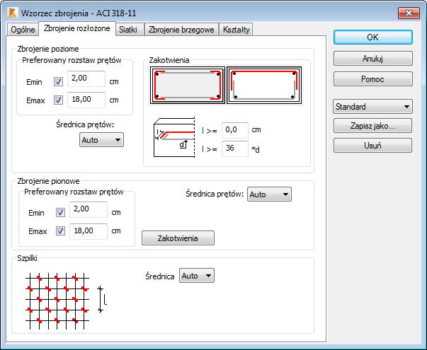

Na karcie Zbrojenie rozłożone można zdefiniować parametry zbrojenia rozłożonego w postaci prętów.
Wybierz układ Wymiarowanie żelbetu
Zbrojenie rzeczywiste, a następnie utwórz nowy element żelbetowy lub otwórz istniejący.
Wzorzec zbrojenia.
(Wzorzec zbrojenia).
Preferowany rozstaw prętów (maksymalne i minimalne ) — określa preferowany rozstaw prętów poziomych.
Średnica — określa średnicę pręta dla prętów poziomych.
Zakotwienia — definiuje układ i rozmieszczenie śrub kotwiących oraz parametrów kotew.
Stanowią je pręty biegnące przez całą wysokość ściany. Sposób generacji zbrojenia zależy od wybranej normy obliczeń żelbetowych oraz metody obliczeniowej.
Dla obliczeń metody klasycznej według normy BAEL oraz obliczeń według normy ACI zbrojenie to jest generowane jako równomiernie rozłożone wzdłuż całego przekroju ściany.
Preferowany rozstaw prętów (maksymalne i minimalne ) — określa preferowany rozstaw prętów pionowych.
Średnica — określa średnicę pręta dla prętów pionowych.
Szpilki, którymi powiązane będą warstwy zbrojenia znajdujące się przy przeciwległych powierzchniach ściany (o ile zastosowanie szpilek będzie wymagane normą). Dla normy BAEL możliwa jest definicja maksymalnego rozstawu szpilek. W przypadku wyboru opcji Ignoruj warunki normowe szpilki zostaną wygenerowane w takim rozstawie, jaki został podany przez użytkownika. W przeciwnym wypadku wybrany zostanie mniejszy z rozstawów zdefiniowanych przez użytkownika i wymaganych przez normę.
W przypadku zbrojenia rozłożonego w postaci siatek dla normy BAEL, rozstaw szpilek zarówno w poziomie, jak i w pionie wynika z wartości podanej bezpośrednio przez użytkownika. Położenie szpilek nie uwzględnia rzeczywistego położenia prętów siatek, a jedynie służy oszacowaniu liczby szpilek w ścianie na podstawie zadanego rozstawu. Należy zwrócić szczególną uwagę na poprawne rozmieszczenie szpilek w rzeczywistej konstrukcji.
Średnica — określa średnicę pręta dla szpilek.
