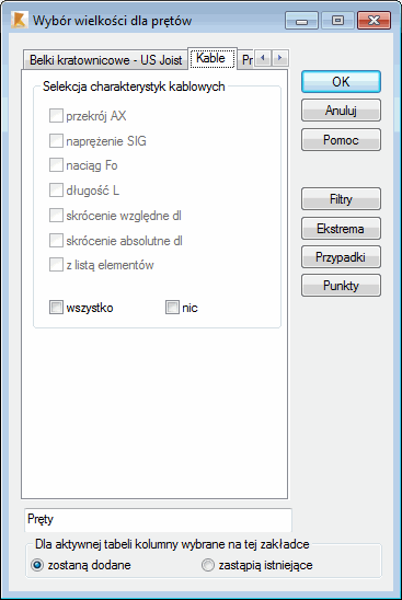

Po wybraniu karty Kable w oknie dialogowym Kolumny na ekranie pojawia się pokazane poniżej okno dialogowe.
Dostępne są następujące parametry:
- Przekrój AX - jeżeli ta opcja zostanie wybrana, to w tabeli pojawi się kolumna, w której przedstawiane będzie pole przekroju kabla.
- Naprężenie SIG - jeżeli ta opcja zostanie wybrana, to w tabeli pojawi się kolumna, w której przedstawiana będzie wartość naprężenia normalnego w kablu dla przypadku montażowego (liczone w odniesieniu do cięciwy cięgna), jaka ma być osiągnięta dla obciążeń przypadku montażowego.
- Naciąg Fo - jeżeli ta opcja zostanie wybrana, to w tabeli pojawi się kolumna, w której przedstawiana będzie wartość siły naciągu kabla dla przypadku montażowego (liczona w odniesieniu do cięciwy cięgna), jaka ma być osiągnięta dla obciążeń przypadku montażowego.
- Długość L - jeżeli ta opcja zostanie wybrana, to w tabeli pojawi się kolumna, w której przedstawiana będzie długość kabla dla przypadku montażowego.
- Skrócenie względne dl - jeżeli ta opcja zostanie wybrana, to w tabeli pojawi się kolumna, w której przedstawiana będzie dylatacja względna (wstępne wydłużenie). Końcowa długość cięgna będzie np. równa L = L0 (1+DYL).
Skrócenie względne jest to stosunek różnicy długości cięgna w stanie nieobciążonym do odległości węzłów, pomiędzy którymi cięgno jest zamocowane. Jeśli skrócenie jest wartością dodatnią, to długość cięgna jest większa od odległości między węzłami, a jeśli ujemną, to odległość między węzłami jest większa od długości cięgna.
- Skrócenie absolutne dl - jeżeli ta opcja zostanie wybrana, to w tabeli pojawi się kolumna, w której przedstawiana będzie wartość dylatacji. Skrócenie jest to różnica długości cięgna w stanie nieobciążonym i odległości węzłów, pomiędzy którymi cięgno jest zamocowane.
