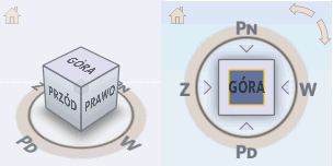

ViewCube jest interaktywnym narzędziem nawigacyjnym 3D służącym do obracania i ustawiania bieżącej orientacji modelu konstrukcji. Wskazanie powierzchni, krawędzi lub wierzchołka ViewCube powoduje szybkie przeniesienie modelu do tej predefiniowanej orientacji. Ponadto kliknięcie i przytrzymanie elementu ViewCube pozwala dowolnie obracać model w różnych kierunkach.
Opcja ViewCube dostępna jest z menu poprzez wybranie komendy Widok / ViewCube - właściwości.
Po włączeniu opcji Pokaż ViewCube narzędzie ViewCube jest wyświetlane na ekranie.
Narzędzie ViewCube może być wyświetlane w stanie:
Narzędzie ViewCube oferuje 26 zdefiniowanych obszarów, które można kliknąć, aby zmienić bieżący widok modelu. Te 26 zdefiniowane obszary podzielono na trzy grupy: narożnik, krawędź i powierzchnia. Z 26 zdefiniowanych obszarów 6 reprezentuje standardowe widoki modelu: góra, dół, przód, tył, lewo i prawo. Widoki te ustawia się, klikając jedną z powierzchni narzędzia ViewCube. Za pomocą pozostałych 20 zdefiniowanych obszarów (8 narożników, 12 krawędzi) można uzyskać dostęp do widoków modelu pod dowolnym kątem.
Na strefach kostki istnieje rozróżnienie pojedynczego i podwójnego kliknięcia (podział na strefy: A i B):
Kliknięcie zdefiniowanego obszaru narzędzia ViewCube to nie jest jedyny sposób zmiany widoku modelu za pomocą tego narzędzia. Klikając i przeciągając narzędzie ViewCube, można zmienić widok modelu na rzutnię niestandardową inną niż 26 dostępnych rzutni standardowych.
Gdy model wyświetlany jest w jednym z widoków powierzchni 2D, obok narzędzia ViewCube pojawiają się dodatkowe ikony:
Narzędzie ViewCube wykorzystuje ponadto oznaczenia kompasu do wskazywania kierunku, z którego oglądany jest model. Aby zmienić punkt widoku modelu, należy kliknąć wybrany kierunek znajdujący się na kompasie (PN, W, PD, Z). Kompas można włączyć/wyłączyć w menu narzędzia ViewCube, klikając prawym klawiszem myszki na narzędziu ViewCube i wybierając opcję Pokaż kompas.
Ustawienia służące do sterowania wyglądem narzędzia ViewCube znajdują się w oknie dialogowym uruchamianym z menu: Widok / ViewCube - właściwości. W oknie tym można ustawić m.in. pozycję na ekranie, wielkość oraz poziom przezroczystości ViewCube.
