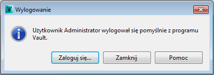

Po zakończeniu pracy w repozytorium lub w przypadku logowania w innym repozytorium należy wylogować się z programu Autodesk Data Management Server.
  1. Wybierz menu Plik > Wyloguj się.
  2. W oknie dialogowym Wylogowanie powiodło się:
    • Kliknij przycisk Zamknij.
    • Kliknij przycisk Zaloguj się, aby z powrotem zalogować się w programie Autodesk Data Management Server.
