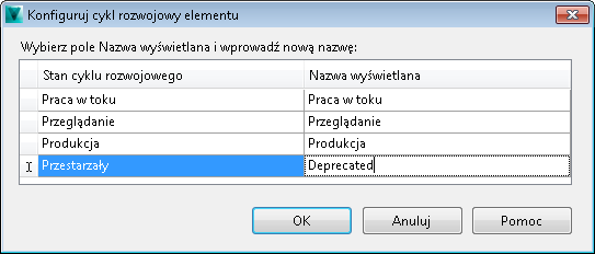

  1. Wybierz Narzędzia Administracja.
  2. Wybierz kartę Elementy.
  3. W sekcji Cykle rozwojowe i zmiany kliknij przycisk Konfiguruj.
  4. W oknie dialogowym Konfiguruj cykl rozwojowy elementu wybierz z listy stan cyklu rozwojowego.
  5. W kolumnie Nazwa wyświetlana kliknij dwukrotnie bieżącą nazwę wyświetlaną stanu cyklu rozwojowego, a następnie wprowadź nową nazwę wyświetlaną.
  6. Kliknij przycisk OK.
