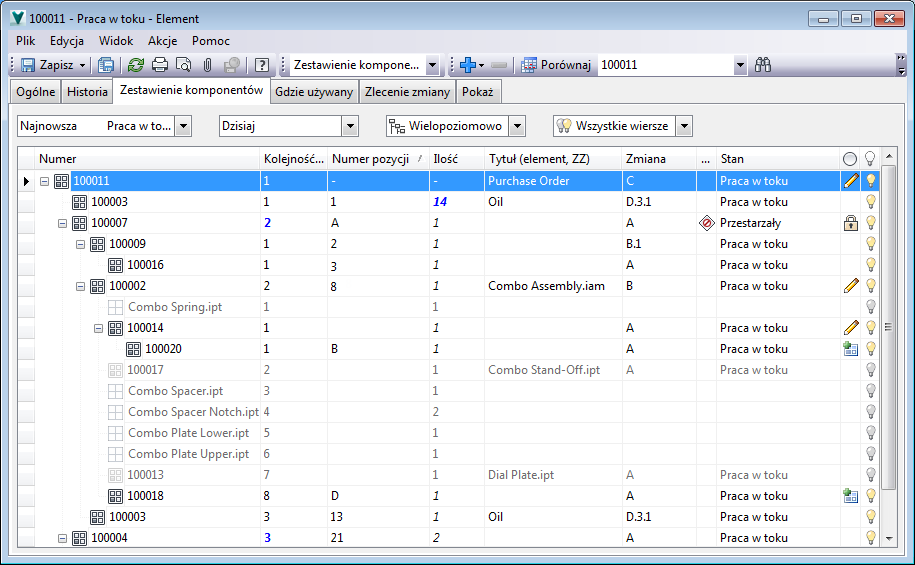

Ikony stanu zestawienia komponentów (BOM)
Uwaga: Funkcja Zestawienie komponentów (BOM) jest dostępna tylko w programie Vault Professional.
Zapoznanie się z ikonami i ustawieniami stanu na karcie Zestawienie komponentów ułatwi zarządzanie zestawieniami komponentów.
Widok BOM elementu
Ikony stanu i szczegóły
Ikona
Szczegóły
Element istnieje w repozytorium.
Element istnieje, ale wiersz jest wyłączony w zestawieniu komponentów.
Nie przypisano żadnego elementu. Plik jest elementem potomnym elementu macierzystego z przypisanym elementem, ale do pliku potomnego nie przypisano żadnego elementu.
Wiersz elementu składa się z wielu wierszy, które zostały zgrupowane.
Wiersz elementu jest włączony. Element jest uwzględniony we wszystkich procesach zestawienia komponentów.
Wiersz elementu jest wyłączony. Element jest wyświetlony na liście w celu umożliwienia śledzenia go, ale nie jest uwzględniony w procesach zestawienia komponentów.
Element można edytować.
Element jest zablokowany i nie można go edytować.
Element został utworzony, ale nie zapisano go jeszcze w repozytorium.
Element jest przestarzały. Może jednak istnieć nowsza zmiana.
Element nie jest dostępny do edycji, ponieważ inny użytkownik aktualnie edytuje plik nadrzędny.
Czcionki stanu i szczegóły
Czcionka
Szczegóły
Czcionka niebieska, pogrubienie, kursywa.
Właściwość została nadpisana przez użytkownika, ale nie zapisano jej jeszcze w repozytorium.
Czcionka czarna, kursywa.
Ilość została nadpisana przez użytkownika i zapisana w repozytorium.
Czcionka czarna, standardowa.
Ilość zapisana w repozytorium.
