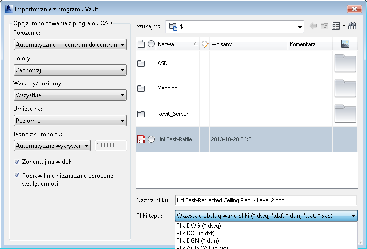

Okno dialogowe Importowanie z programu Vault
Można wybrać plik z programu Vault w celu zaimportowania go do bieżącego projektu programu Revit. W oknie dialogowym Importowanie z programu Vault można również określić opcje położenia dla importowanego pliku.

Opcje położenia
    Importując plik do bieżącego projektu programu Revit, można wybrać preferowane położenie.
    W poniższej tabeli opisano dostępne opcje położenia, które można wybrać. Aby uzyskać więcej informacji, zobacz temat Opcje importowania i połączenia w przypadku formatów CAD i modeli programu Revit.
