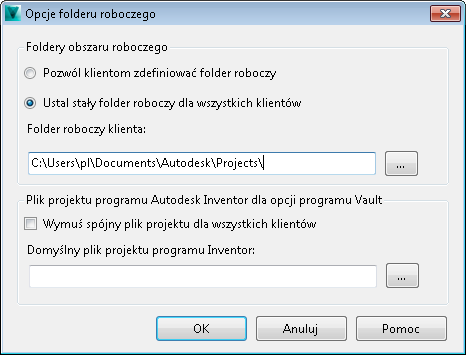

Konfigurowanie współdzielonego folderu roboczego
Administrator systemu ustala folder roboczy we współdzielonej lokalizacji sieciowej i udostępnia go wszystkim członkom zespołu projektowego.
Uwaga: Do wykonania tej operacji musisz mieć przypisaną rolę Administratora.
- Uruchom program Autodesk Vault, a następnie zaloguj się jako administrator.
- Wybierz opcje .
- W oknie dialogowym Ustawienia programu Vault kliknij kartę Pliki.

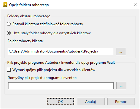

- W sekcji Folder roboczy kliknij przycisk Definiuj.
- W oknie dialogowym Opcje folderu roboczego wybierz opcję Ustal stały folder roboczy dla wszystkich klientów.
- W polu Folder roboczy klienta określ współdzieloną lokalizację sieciową dla folderu roboczego lub wskaż tę lokalizację.
Uwaga: Ścieżka do współdzielonego folderu roboczego może być:
- ścieżką sieciową: \\zespół\użytkownicy\jkowalski
- ścieżką zawierającą zmienną systemową katalogu: \\zespół\użytkownicy\%nazwaużytkownika%
- Kliknij przycisk OK.
- W oknie dialogowym Ustawienia programu Vault kliknij przycisk Zamknij.
