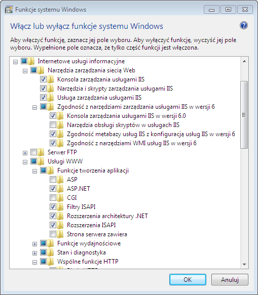

Potwierdzanie, że usługi IIS są zainstalowane
  1. W menu Start systemu Windows kliknij Panel sterowania.
  2. W Panelu sterowania kliknij opcję Programy i funkcje.
  3. Wybierz opcję Włącz lub wyłącz funkcje systemu Windows dostępną po lewej stronie okna dialogowego Programy i funkcje.
  4. Zaznacz opcję Internetowe usługi informacyjne.
  5. Rozwiń węzeł Internetowe usługi informacyjne ► Narzędzia zarządzania siecią Web ► Zgodność z narzędziami zarządzania usługami IIS w wersji 6.
  6. Zaznacz pola zgodności konfiguracji IIS Metabase i IIS 6.
  7. Rozwiń węzeł Internetowe usługi informacyjne ► Usługi WWW ► Funkcje tworzenia aplikacji.
  8. Zaznacz pole wyboru ASP .NET. Pozostałe trzy automatycznie włączane ustawienia to: Rozszerzalność .NET, Rozszerzenia ISAPI i Filtry ISAPI.
    Uwaga: Jeśli usługi IIS są zainstalowane, a nie są używane przez żadną aplikację, odinstalowanie usług IIS i ponowne ich zainstalowanie spowoduje, że zostaną przywrócone domyślne ustawienia. Jeśli usługi IIS nie są zainstalowane, można zezwolić na ich instalację poprzez instalatora serwera Vault.
