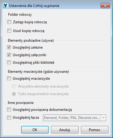

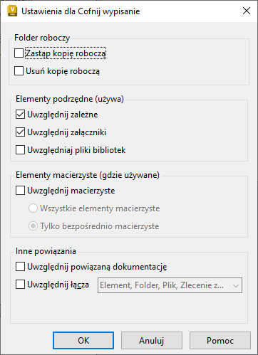

  3. Kliknij Ustawienia dla okna dialogowego Cofnij wypisanie.
    Zostaną wyświetlone Ustawienia dla okna dialogowego Cofnij wypisanie.
  4. W oknie dialogowym Ustawienia dla Cofnij wypisanie określ, czy lokalny plik ma zostać zastąpiony wersją przechowywaną obecnie w repozytorium oraz czy kopia robocza tego pliku ma zostać usunięta. Wybierz opcję Zamień kopię roboczą, aby cofnąć wszystkie zmiany wprowadzone w kopii roboczej pliku.
  5. Zaznacz pole wyboru Włącz pochodne, aby zastosować operację repozytorium do wszystkich plików, od których zależy dany plik.
  6. Zaznacz pole wyboru Włącz macierzyste, aby zastosować operację repozytorium do wszystkich plików, które zależą od danego pliku. Jeżeli zaznaczone jest pole wyboru Włącz macierzyste, możesz określić czy uwzględniane będą pliki tylko bezpośrednio nadrzędne, czy wszystkie nadrzędne.
  7. Wybierz opcję Uwzględnij powiązaną dokumentację, aby zastosować operację repozytorium do powiązanych plików rysunku.
  8. Wybierz opcję Uwzględnij łącza, aby zastosować operację do plików pobranych za pomocą łączy do plików, folderów, elementów lub zleceń zmiany.
