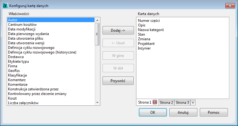

Administrowanie kartą danych
Administratorzy mogą konfigurować układ karty danych przez określanie liczby stron używanych w karcie i parametrów wyświetlanych przy dostosowanym zarządzaniu. Okno dialogowe Konfiguracja karty danych jest dostępne z poziomu karty Zachowania w oknie dialogowym Ustawienia programu Vault klienta Autodesk Vault.

    Uwaga: Właściwości na dodatkowych kartach są określane przez administratora CAD w oknie dialogowym Konfiguracja karty danych klienta repozytorium.

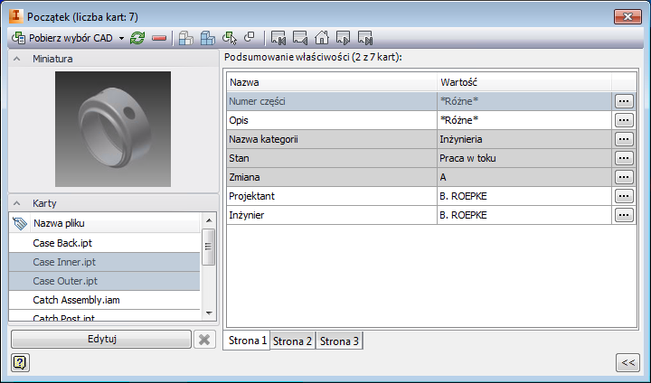

Dowiedz się więcej na temat karty głównej
Karta główna wyświetla listę plików w talii kart i ich atrybuty własności. Wyświetlane wartości własności zależą od tego, czy z listy karty danych wybrano pojedynczą kartę, wiele kart lub nie wybrano żadnej.
  • Jeśli wybrano pojedynczą kartę danych, to wartości właściwości dla tej karty danych są wyświetlane na karcie głównej.
  • Jeśli wybrano wiele kart, to są wyświetlane wartości właściwości współużytkowane przez wybrane karty danych. Jeśli wartości są różne, to wyświetla się słowo RÓŻNE.
  • Jeśli na liście kart danych nie wybrano żadnej karty, to są wyświetlane wszystkie wartości właściwości współużytkowane w całej talii. Jeśli wartości są różne, to wyświetla się słowo RÓŻNE.
Można edytować pojedyncze karty danych lub użyć karty głównej, aby przeprowadzić edycję zbiorczą całej talii kart. Przy przeprowadzaniu edycji zbiorczej dla właściwości o różnych wartościach w talii, do wyświetlenia różnych wartości skojarzonych z daną właściwością zostanie wykorzystany kolektor wartości.
U góry karty głównej jest wyświetlana liczba kart w talii oraz liczba kart wybranych do porównania.
Tryb izolacji

Tworzenie talii kart danych
Można utworzyć talię z kart danych, co przyspieszy dostęp do właściwości i informacji o stanie repozytorium. Karty danych są zbierane pod kątem otwartego modelu lub zbioru wskazań i umieszczane w talii. Karta główna jest dodawana jako podsumowanie zawartości talii.
  1. Włącz funkcjonalność kart danych przez wybranie opcji Karty danych ze wstążki Autodesk Vault.
  2. Wybierz model lub zbiór wskazań w programie Inventor.
  3. Kliknij przycisk >> u dołu karty danych, aby rozszerzyć widok karty danych ze skróconego do pełnego.
  4. Na pasku sterowania talii kart danych kliknij strzałkę rozwijania Pobierz i wybierz polecenie Pobierz selekcję CAD lub Pobierz cały model.
    Dane są pobierane z repozytorium. W zależności od wielkości tworzonej talii aktualizacja może trwać jakiś czas. Po pobraniu wszystkich wartości właściwości można kontynuować pracę.
    Po pobraniu wszystkich danych pojawi się karta główna oraz aktywuje się pasek nawigacji talii kart danych.

Praca z kolektorami wartości
Kolektor wartości jest oknem dialogowym, które zawiera różne wartości skojarzone z konkretną właściwością. Wyświetlone wartości są zbierane z kart danych wybranych na karcie głównej lub z całej talii, jeśli nie wybrano żadnych kart. Kolektor wartości zawiera kolumnę Wartość z listą wartości właściwości oraz kolumnę Użycie, która wyświetla liczbę kart danych współużytkujących tę konkretna wartość.
Kolektory wartości mogą być dostępne z poziomu karty głównej lub pojedynczej karty danych.
Użycie kolektora wartości z kartą główną
W talii kart te same właściwości powtarzają się dla każdej karty. Jeśli wyselekcjonowane karty współużytkują tę samą wartość danej właściwości, wartość ta jest wyświetlana obok nazwy właściwości na karcie głównej. Jednak jeśli wartości właściwości są różne, obok danej właściwości wyświetla się słowo RÓŻNE. Właściwości z wartością RÓŻNE są oznaczane małymi, eliptycznymi ikonami . Kliknij tę ikonę, aby uzyskać dostęp do kolektora wartości.
Można filtrować wartości właściwości do przeglądania w trybie tylko do odczytu lub wprowadzania zmian w trybie edycji.
Tryb tylko do odczytu
    W trybie tylko do odczytu można filtrować zebrane wartości. Wybierz wartość w kolektorze i kliknij opcję Filtruj, aby wybrać karty z listy, które zawierają daną wartość własności.
    Na przykład kolektor wartości dla własności Data utworzenia pokazuje wszystkie daty utworzenia w talii. Jeśli wybierzesz z kolektora datę 31 stycznia 2008 r. i klikniesz przycisk OK, na liście kart zostanie wybranych pięć kart z tą datą jako wartością właściwości Data utworzenia.
    Ten proces zostanie powtórzony dla dodatkowych właściwości, umożliwiając sprecyzowanie wyboru kart danych w każdym momencie.
    Kliknij przycisk Anuluj, aby zamknąć okno dialogowe.

Użycie kolektora wartości z pojedynczą kartą danych
Właściwości na pojedynczej karcie danych są takie same jak na każdej innej karcie w talii. Są tu jednak wyświetlane tylko wartości właściwości dla wybranej karty danych. Obok każdej właściwości jest wyświetlana ikona w postaci małej elipsy (). Kliknij tę ikonę, aby uzyskać dostęp do kolektora wartości.
W trybie tylko do odczytu kolektor wartości wyświetla listę dostępnych wartości w talii kart. Te wartości nie mają wpływu na kartę.
Tryb edycji
W trybie edycji kolektor wartości wyświetla listę dostępnych wartości w talii kart. Wartość można wybrać z listy i zastosować ją do pliku skojarzonego z bieżącą kartą danych.
Kolektory danych pokazują różne wartości skojarzone z konkretną wartością w talii kart. Użyj kolektorów wartości do filtrowania wartości właściwości do przeglądu w trybie tylko do odczytu lub wprowadzania zmian w trybie edycji.
Użyj kolektora wartości do filtrowania wartości właściwości (tryb tylko do odczytu)
Filtrowanie wartości właściwości z karty głównej
  1. Przejdź do karty głównej
    Upewnij się, że jest ustawiony tryb tylko do odczytu. (Powinien być widoczny przycisk Edytuj).
  2. Z listy wybierz karty danych, dla których chcesz zebrać wartości właściwości. Możesz także zlikwidować wszystkie selekcje, aby zbierać wartości z całej talii.
  3. Kliknij elipsy () obok wartości właściwości, którą chcesz przeglądać.
    Ta ikona znajduje się tylko przy właściwościach wyświetlających wartość RÓŻNE.
  4. W oknie dialogowym Filtr wybranych wybierz wartość, której chcesz użyć do filtrowania wybranych kart danych.
    Lista kart danych jest aktualizowana i wyświetla tylko te karty danych, które zawierają poprawne wartości.
  5. Kontynuuj filtrowanie wybranych kart danych korzystając z innych właściwości, jeśli to konieczne.
    Kliknij opcję Anuluj, jeśli chcesz zamknąć okno dialogowe i wrócić do karty głównej.
Wyświetla istniejące wcześniej wartości właściwości z pojedynczej karty danych.
  1. Wybierz kartę danych z talii, aby przejrzeć jej wartości właściwości.
  2. Upewnij się, że jest ustawiony tryb tylko do odczytu. (Powinien być widoczny przycisk Edytuj).
    Zostanie wyświetlona lista wartości już istniejących w talii kart dla danej właściwości.
