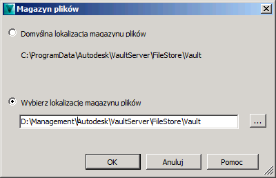

Magazyn plików to miejsce, w którym repozytorium przechowuje aktualne pliki na serwerze repozytorium. Położenie magazynu plików można określić po ustawieniu dla repozytorium opcji używania serwera magazynu plików. W oknie dialogowym Magazyn plików ustaw dla co najmniej jednego repozytorium opcję używania serwera plików zamiast serwera Autodesk Data Management Server do aktualizacji magazynu plików.

  4. W oknie dialogowym Magazyn plików wybierz, czy chcesz używać domyślnej lokalizacji magazynu plików, lub przeglądaj w poszukiwaniu nowej lokalizacji.
  5. Kliknij przycisk OK, aby włączyć repozytorium z określoną lokalizacją magazynu plików.
    Uwaga: Lokalizacja ta może być lokalna lub sieciowa. Jeśli chcesz określić lokalizację na innym komputerze, użyj konwencji nazywania ścieżek UNC. Na przykład: \\SERWER\UDZIAŁ\Vault.
