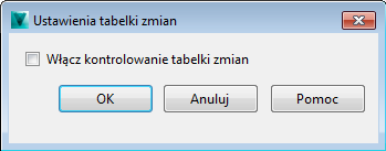

  2. W oknie dialogowym Ustawienia programu Vault wybierz kartę Zachowania i kliknij opcję Tabelka zmian.
    Uwaga: Dostęp do tego okna dialogowego można także uzyskać z poziomu dodatku, wybierając pozycję Opcje programu Vault na wstążce Vault i klikając przycisk Ustawienia znajdujący się obok napisu Konfiguruj tabelkę zmian.
  3. W oknie dialogowym Ustawienia tabelki zmian zaznacz pole wyboru Włącz kontrolowanie tabelki zmian, aby włączyć funkcję tabelki zmian programu Vault w całym programie Vault.
    Jeśli to pole wyboru jest zaznaczone, wyświetlany jest pełny widok okna Ustawienia tabelki zmian, w którym można określić sposób wyświetlania danych w tabelkach zmian.
