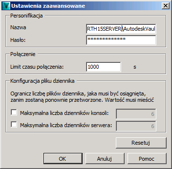

W oknie dialogowym Ustawienia zaawansowane w programie Autodesk Vault Filer Server Console można skonfigurować dodatkowe ustawienia serwera, takie konto personifikacji, próg limitu czasu czy liczba przechowywanych dzienników konsoli i serwera.
Uzyskiwanie dostępu do zaawansowanych ustawień serwera
- Wybierz Narzędzia
Administracja.
- W oknie dialogowym Ustawienia kliknij przycisk Ustawienia w obszarze Zaawansowane.
Personifikacja
- Podaj nazwę użytkownika, którego konto będzie personifikowane.
- Podaj hasło konta użytkownika. Podana nazwa użytkownika i hasło muszą należeć do już istniejącego lokalnego użytkownika systemu Microsoft Windows lub użytkownika domeny.
Połączenie
- Jeśli nastąpi przekroczenie limitu czasu połączenia między klientem repozytorium a serwerem Autodesk Vault Server przed przeniesieniem dużych plików, można zwiększyć limit czasu połączenia. Domyślnie jest to 1000 sekund. Wprowadź nową wartość limitu czasu.
Konfiguracja pliku dziennika
Można skonfigurować liczbę dzienników konsoli, serwera i wiadomości e-mail zapisywanych na serwerze Vault. Wartość minimalna i wartość domyślna to 6 dzienników. Maksymalna liczba dzienników danego typu wynosi 99.
Przywracanie wartości domyślnych
Aby przywrócić domyślne wartości w oknie dialogowym Ustawienia zaawansowane, kliknij przycisk Ustawienia domyślne.
