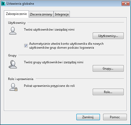

Ustawienia globalne zabezpieczeń
Karta Zabezpieczenie zawiera opcje dla przydzielania użytkownikowi dostępu do repozytorium i przypisywania uprawnień użytkownikowi. Można także tworzyć grupy użytkowników oraz przypisywać do nich uprawnienia dostępu i role. Role przypisane do użytkownika lub grup definiują uprawnienia użytkowników lub członków grupy.
Dostęp do karty Zabezpieczenie w oknie dialogowym Ustawienia globalne
  1. Uruchom konsolę programu Autodesk Data Management Server.
  2. Wybierz opcje Narzędzia  Administracja  Ustawienia globalne.
  3. W oknie dialogowym Administracja kliknij kartę Zabezpieczenie.
Użytkownicy
Konta użytkownika są tworzone i administrowane w oknie dialogowym Zarządzanie użytkownikami.
Konto użytkownika serwera repozytorium można utworzyć automatycznie, gdy użytkownik systemu Windows jest członkiem grupy usługi Active Directory i ma dostęp do serwera Vault oraz zaloguje się do programu klienta Autodesk Data Management za pomocą uwierzytelniania Windows. Jest ona włączona domyślnie.
Uwaga: Serwer, na którym jest zainstalowany program Autodesk Vault Server, musi obsługiwać uwierzytelnianie Windows.
Uwaga: Funkcja uwierzytelniania systemu Windows jest dostępna w programie Autodesk Vault Professional.
Grupy
Grupy są tworzone i administrowane w oknie dialogowym Grupy.
Role i uprawnienia
W oknie dialogowym Role można wyświetlić role i uprawnienia przypisane do tych ról.
