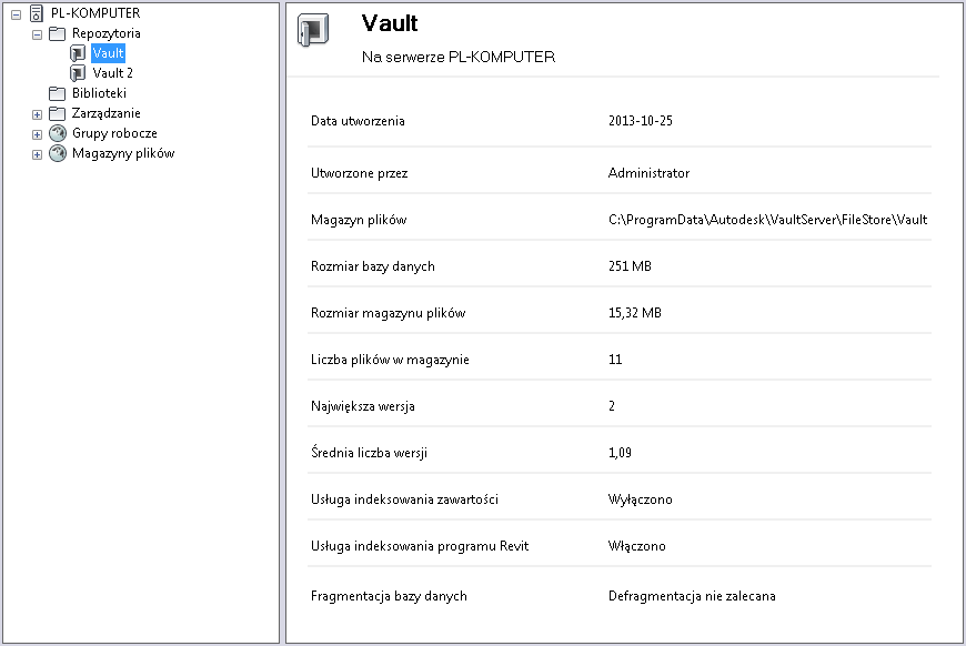

- W panelu nawigacji programu ADMS Console wybierz repozytorium z folderu Repozytoria.
Zostanie wyświetlona zbiorcza statystyka wybranego repozytorium. Obejmuje ona:
- datę utworzenia repozytorium
- nazwę konta, przez które zostało utworzone repozytorium
- wersję serwera Autodesk Vault Server, która została użyta do utworzenia repozytorium
- położenie magazynu plików
- liczbę plików w magazynie plików
- całkowitą ilość miejsca zajmowaną przez bazę danych repozytorium
- ilość miejsca zajmowaną przez magazyn plików
- najwyższy numer wersji każdego pliku
- średnią liczbę wersji wszystkich plików w repozytorium
- czy zalecana jest defragmentacja bazy danych
