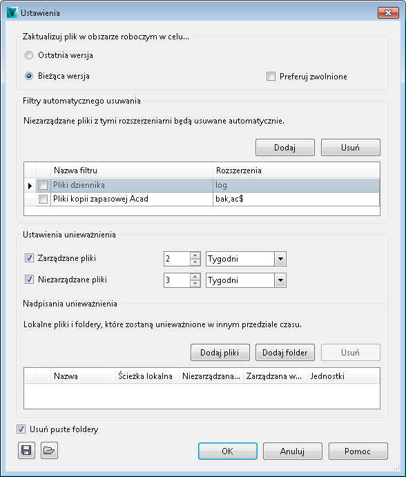

W oknie dialogowym Ustawienia kreatora synchronizacji obszaru roboczego można określić własne ustawienia synchronizacji obszaru roboczego, aby odpowiadały osobistemu środowisku pracy.
- W kliencie programu Vault wybierz opcję Synchronizacja obszaru roboczego z menu rozwijanego Synchronizacja obszaru roboczego na pasku narzędzi.
Zostanie uruchomiony Kreator synchronizacji obszaru roboczego.
- Na pierwszym ekranie Kreatora synchronizacji obszaru roboczego kliknij przycisk Ustawienia
. Zostanie otwarte okno dialogowe Ustawienia synchronizacji obszaru roboczego.
Zaktualizuj plik w obszarze roboczym
Funkcja Zaktualizuj plik w obszarze roboczym umożliwia określenie, czy pliki mają zostać zaktualizowane do najnowszej wersji, bieżącej zmiany czy bieżącej zmiany z preferowaniem zwolnionych.
- Wybierz jedną z poniższych opcji aktualizacji:
- Ostatnia wersja
- Bieżąca zmiana
- Jeśli wybierzesz opcję Bieżąca zmiana, zaznacz pole wyboru Preferuj zwolnione, aby podczas synchronizacji pierwszeństwo miały zmiany zwolnione przed niezwolnionymi.
Filtry automatycznego usuwania
Można określić, które typy plików niezarządzane przez repozytorium są automatycznie usuwane z obszaru roboczego. Każdy plik w folderze roboczym z rozszerzeniem odpowiadającym rozszerzeniom zdefiniowanym zostanie usunięty podczas synchronizacji. Dwa filtry są dostarczone i domyślnie wyłączone: pliki dziennika (.log) oraz kopie zapasowe (.bak, ac$).
- Kliknij przycisk Dodaj, aby utworzyć nowy filtr usuwania.
- Do listy zostanie dodany nowy filtr o nazwie Nowy filtr usuwania i będzie domyślnie wyłączony.
- Wpisz nazwę filtru w polu Nazwa filtru.
- W polu Rozszerzenia określ, które rozszerzenia plików skojarzyć z filtrem. Kolejne rozszerzenia oddzielaj przecinkami.
- Po włączeniu filtra typy plików przez niego określone będą automatycznie usuwane podczas synchronizacji. Zaznacz pole wyboru obok filtra, aby go włączyć. Usuń zaznaczenie pola wyboru obok filtra, aby go wyłączyć.
- Aby usunąć filtr z listy, zaznacz filtr i kliknij przycisk Usuń.
Uwaga: Z folderu nie zostanie usunięty plik, który ma zostać usunięty w wyniku działania filtru automatycznego usuwania, ale opcja nadpisywania ustawiona jest na Nigdy.
Ustawienia unieważnienia
Można zdefiniować kryteria unieważnienia zarówno dla plików zarządzanych przez repozytorium, jak i plików w obszaru roboczego, które już nie są zarządzane przez repozytorium.
- Zaznacz pole wyboru Zarządzane pliki, aby zastosować kryteria unieważnienia dla plików w lokalnym obszaru roboczego, które są zarządzane przez repozytorium.
- Określ liczbę i czas trwania, aby wskazać unieważnione pliki. Jako czas trwania wybierz dni lub tygodnie.
- Zaznacz pole wyboru Niezarządzane pliki, aby zastosować kryteria unieważnienia dla plików w lokalnym obszarze roboczym, które nie są zarządzane przez repozytorium. Jako czas trwania wybierz dni lub tygodnie.
Uwaga: Jeśli czas trwania jest ustawiony na 0, unieważnienie jest natychmiastowe.
Nadpisania unieważnienia
Ustawienia unieważnienia mają zastosowanie do wszystkich zarządzanych i niezarządzanych plików w lokalnym obszarze roboczym. Nadpisywanie unieważnienia można ustawić dla określonych plików i folderów, uzyskując w ten sposób bardziej zindywidualizowane kryteria.
- Kliknij przycisk Dodaj pliki, aby wybrać określone pliki, dla których ustawione zostanie nadpisywanie unieważnienia. Kliknij przycisk Dodaj foldery, aby wybrać określony folder, dla którego ustawione zostanie nadpisywanie unieważnienia. Wybrane pliki i foldery są wyświetlane na liście nadpisywania. Wybierz plik lub folder z listy nadpisywania, a następnie kliknij przycisk Usuń, aby usunąć wpis z listy.
- W globalnych ustawieniach unieważnienia można określić różne czasy trwania i przedziały czasu dla folderów i pojedynczych plików. Wybierz pozycję Nigdy z rozwijanego menu Jednostki, aby na zawsze zapobiec unieważnieniu pliku lub folderu.
Usuwanie pustych folderów
Eksportowanie i importowanie ustawień synchronizacji
Ustawienia synchronizacji można eksportować do pliku .xml oraz importować z pliku .xml. Plik z ustawieniami może być także importowany przez innych użytkowników lub wskazany w wierszu polecenia podczas uruchamiania synchronizacji obszaru roboczego.
- Kliknij przycisk Eksportuj ustawienia, aby zapisać bieżące ustawienia do pliku .xml. Wpisz nazwę pliku i określ położenie pliku z ustawieniami w oknie dialogowym Zapisz jako, a następnie kliknij przycisk Zapisz.
- Kliknij przycisk Importuj ustawienia, aby otworzyć plik .xml z ustawieniami synchronizacji obszaru roboczego. W oknie dialogowym Otwórz wybierz plik .xml, z którego importować ustawienia, a następnie kliknij przycisk Otwórz.
