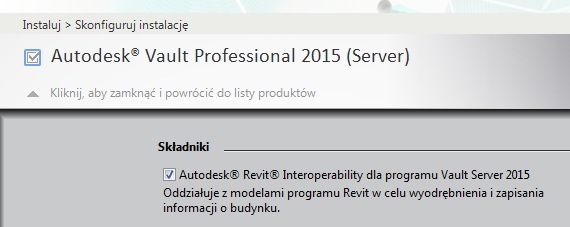

Dodatek Revit Interoperability jest instalowany podczas instalacji serwera Vault. Należy dostosować opcje serwera Vault, aby włączyć komponent Revit Interoperability na ekranie Konfiguracja instalacji.
