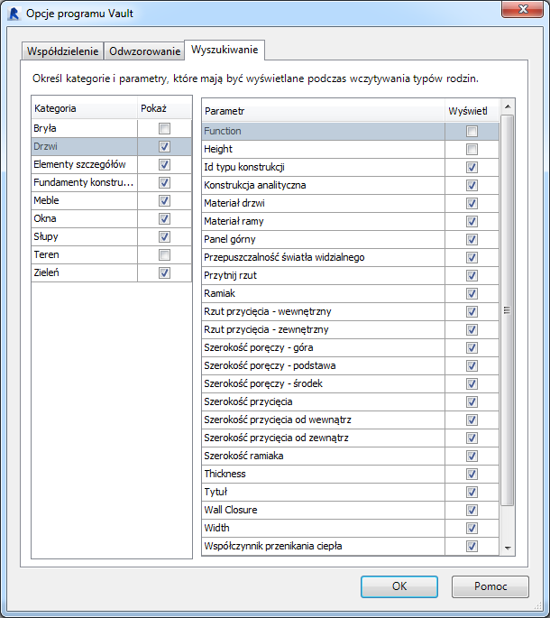

    Konfigurując ustawienia na karcie Wyszukiwanie w oknie dialogowym Opcje programu Vault, można określić, które kategorie i parametry mają być wyświetlane w wyszukiwaniach w lewym panelu okna dialogowego Wczytaj rodzinę. Na przykład można określić typy parametrów, które mają być widoczne w przypadku kategorii Drzwi, oraz czy Tralki i Symbole odwołań mają być wyświetlane jako kategorie.
    Ważne: Aby można było przeszukiwać typy rodzin, musi być włączona usługa indeksowania programu Revit. Dodatkowe informacje zawarto w temacie Instalacja serwera Vault.
    Konfigurowanie opcji wyszukiwania
      Uwaga: Tylko administrator może modyfikować ustawienia na karcie Wyszukiwanie.
    1. Na wstążce dodatku Vault kliknij przycisk Opcje.
    2. Wybierz kartę Wyszukiwanie w oknie dialogowym Opcje programu Vault.
      Wyświetlona zostanie lista wszystkich kategorii zaindeksowanych w programie Vault.
    3. Zaznacz pole wyboru dowolnych kategorii, które mają być wyświetlane w przypadku wyszukiwania rodziny.
      Domyślnie są wybrane wszystkie kategorie.
    4. Wybierz kategorię, aby zmodyfikować jej parametry.
    5. Zaznacz pole wyboru w przypadku każdego parametru, który ma być wyświetlany na liście Parametry podczas przeszukiwania tej kategorii.
    6. Kliknij przycisk OK, aby zapisać zmiany.

    Można ręcznie wybrać parametry, które mają być widoczne w wyszukiwaniach, ale można też wybrać je wszystkie dla danej kategorii, anulować wybór wszystkich dla danej kategorii lub wybrać określony parametr we wszystkich kategoriach, korzystając z menu kontekstowego.
  3. Wybierz kategorię.
  4. Wykonaj jedną z poniższych czynności:
    • Kliknij prawym przyciskiem myszy w dowolnym miejscu na liście parametrów i wybierz opcję Wybierz wszystko, aby wybrać wszystkie parametry dla danej kategorii.
    • Kliknij prawym przyciskiem myszy w dowolnym miejscu na liście parametrów i wybierz opcję Wyczyść wszystkie, aby anulować wybór wszystkich parametrów dla danej kategorii.
    • Wybierz konkretny parametr, kliknij prawym przyciskiem myszy i wybierz opcję Pokaż parametr, aby wybrać ten parametr.
    • Wybierz konkretny parametr, kliknij prawym przyciskiem myszy i wybierz opcję Ukryj parametr, aby anulować wybór tego parametru.
    • Wybierz konkretny parametr, kliknij prawym przyciskiem myszy i wybierz opcję Pokaż we wszystkich kategoriach, aby wybrać ten parametr we wszystkich kategoriach.
    • Wybierz konkretny parametr, kliknij prawym przyciskiem myszy i wybierz opcję Ukryj we wszystkich kategoriach, aby anulować wybór tego parametru we wszystkich kategoriach.
    • Kliknij prawym przyciskiem myszy w dowolnym miejscu na karcie Wyszukiwanie i wybierz opcję Przywróć wszystkie do ustawień domyślnych, aby zresetować wszystkie parametry do oryginalnych ustawień produktu.
  5. Kliknij przycisk OK, aby zapisać zmiany.
