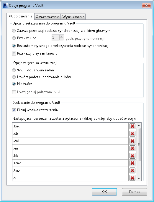

Opcje synchronizacji oraz załącznika wizualizacji należy skonfigurować na karcie Współdzielenie.
W obszarze Dodawanie do programu Vault skonfiguruj typy plików, których nie można dodać do repozytorium.
Odznacz pole wyboru Filtruj według rozszerzenia, aby nie filtrować plików z wymienionymi rozszerzeniami. Umożliwia to zachowanie listy oraz włączanie i wyłączanie filtra w zależności od potrzeb.
