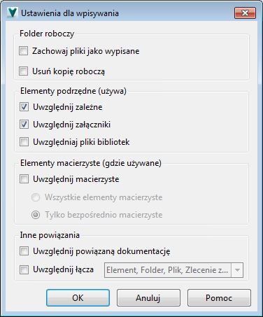

Element Ustawienia umożliwia skonfigurowanie preferencji powiązania, załącznika i wyodrębniania. Dostęp do elementu Ustawienia można uzyskać z poziomu okien dialogowych wyświetlanych podczas wykonywania niektórych operacji w repozytorium, takich jak Wpisz, Zmień stan oraz Spakuj i przenieś.
Uwaga: Opcje dostępne w oknie dialogowym Ustawienia zależą od operacji wykonywanej w repozytorium.
Przykład ustawień zależności dla opcji Wpisz
Opcje zależności
Określ, czy w operacji w repozytorium uwzględniane będą tylko elementy potomne pliku, elementy macierzyste pliku czy wszystkie powiązane pliki. Użytkownicy programu Vault Professional mogą również zdecydować, czy mają być uwzględniane połączone obiekty.
- Zaznacz pole wyboru Uwzględnij zależne, aby zastosować operację repozytorium do wszystkich plików, od których zależy dany plik.
- Zaznacz pole wyboru Uwzględnij załączniki, aby zastosować operację repozytorium do wszystkich plików dołączonych do danego pliku.
- Zaznacz pole wyboru Uwzględnij pliki bibliotek, aby uwzględnić wszystkie pliki macierzyste lub pochodne w folderach bibliotek. Do poprawnego działania tego parametru wymagane jest zaznaczenie pola wyboru Uwzględnij zależne lub Uwzględnij załączniki.
- Zaznacz pole wyboru Uwzględnij nadrzędne, aby zastosować operację repozytorium do wszystkich plików, które zależą od danego pliku. Zaznacz pole wyboru Tylko bezpośrednio nadrzędne, aby uwzględnić tylko pliki, które zależą od wybranego pliku nie więcej niż jeden poziom.
- Zaznacz pole wyboru Uwzględnij powiązaną dokumentację, aby zastosować operację repozytorium do specjalnie oznaczonych plików, takich jak IPN oraz IDW. Gdy ten parametr zostanie użyty w połączeniu z zaznaczonymi polami Uwzględnij zależne lub Uwzględnij nadrzędne, w operacji repozytorium zostaną także uwzględnione odpowiednie pliki powiązane z plikami zależnymi lub macierzystymi.
- Wybierz opcję Uwzględnij łącza, aby uwzględnić w operacji wpisywania połączone pliki lub pliki skojarzone z połączonym obiektem. Wybierz, które typy obiektów połączonych mają zostać uwzględnione z menu rozwijanego Uwzględnij łącza.
Dane skojarzone z połączonymi obiektami nie są zawarte w zbiorze wskazań. Aby uzyskać więcej informacji, zobacz sekcję Łącza projektu.
Opcje załącznika DWF
- Zaznacz pole wyboru Utwórz załącznik DWF, aby utworzyć i dołączyć plik .dwf do projektu dodawanego lub wpisywanego do repozytorium. Domyślnie opcja jest włączona.
- Zaznacz pole wyboru Zastosuj do wszystkich plików, aby utworzyć załączniki .dwf dla wszystkich plików dodawanych lub wpisywanych do repozytorium. Ta opcja musi być włączona, aby utworzyć pliki .dwf dla plików podrzędnych.
