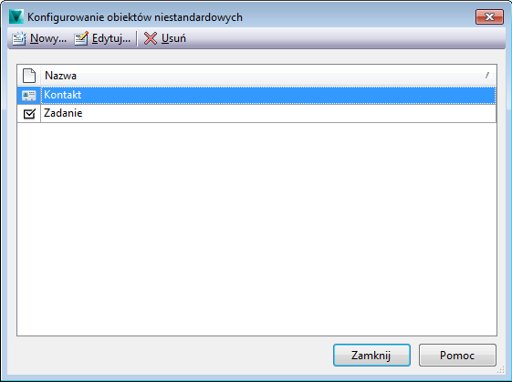

Dostęp do okna dialogowego Konfigurowanie obiektów niestandardowych
W oknie dialogowym Ustawienia programu Vault administrator może na karcie Obiekty niestandardowe tworzyć, edytować i usuwać definicje obiektów niestandardowych.
Dostęp
  1. Kliknij pozycje Narzędzia > Administracja > Ustawienia repozytorium.
  2. W oknie dialogowym Ustawienia programu Vault kliknij kartę Obiekty niestandardowe.
  3. Kliknij przycisk Konfiguracja, aby otworzyć okno dialogowe Konfigurowanie obiektów niestandardowych.
