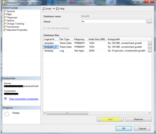

  1. Zaloguj się do programu SQL Management Studio.
  2. Rozwiń węzeł Bazy danych, a następnie Systemowe bazy danych.
  3. Prawym przyciskiem myszy kliknij pozycję tempdb i wybierz opcję Properties (Właściwości).
  4. Wybierz stronę Files (Pliki).
  5. W przypadku systemu wielordzeniowego należy skonfigurować dodatkowe pliki danych, korzystając z poniższych wytycznych. W przypadku używania systemu jednordzeniowego przejdź do kroku d poniżej.
    1. Całkowie liczby plików danych powinny być równe połowie dostępnych fizycznych rdzeni przetwarzania — maksymalnie 8 plików danych. (Przykład: 8 rdzeni fizycznych odpowiada łącznie 4 plikom danych: tempdev, tempdev_2, tempdev_3, tempdev_4)
    2. Kliknij przycisk Add (Dodaj), aby dodać kolejne pliki danych.
    3. Nazwij nowe pliki tempdev_2, tempdev_3 itd. zgodnie z potrzebami.
    4. Ustaw początkowy rozmiar każdego pliku danych na 1024 MB. Jeśli w sumie używanych jest 8 plików danych, początkowy rozmiar może wynosić 512 MB.
    5. Ustaw opcję Autogrowth (Automatyczne zwiększanie rozmiaru) na 100 MB i nieograniczone zwiększanie dla każdego pliku danych.
    6. Ustaw plik dziennika LDF na łączny rozmiar plików danych. (Przykład: jeśli łącznie są dwa pliki danych, wynikowy plik LDF powinien mieć ustawiony początkowy rozmiar 2048 MB)
    7. Wyniki będą wyglądać podobnie, jak na poniższym rysunku.

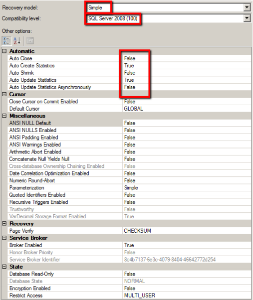

  6. Na stronie Options (Opcje) ustaw dla opcji Recovery model (Model odzyskiwania) wartość Simple (Prosty), a dla opcji Compatibility level (Poziom zgodności) wartość SQL Server 2008 (100).
  7. Wybierz OK.

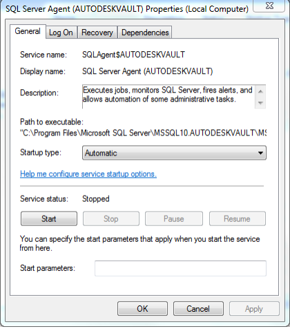

  3. W Panelu sterowania kliknij dwukrotnie ikonę Narzędzia administracyjne, a następnie kliknij dwukrotnie ikonę Usługi.
  4. Odszukaj usługę SQL Server Agent (AUTODESKVAULT).
  5. Kliknij prawym przyciskiem myszy pozycję usługi SQL Server Agent (AUTODESKVAULT) i wybierz polecenie Właściwości.
  6. . Zmień Typ uruchomienia na Automatyczny i uruchom usługę.

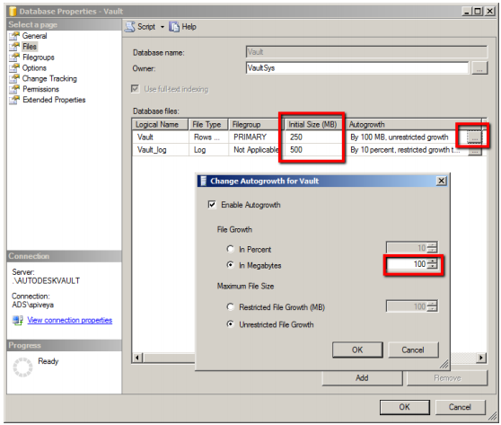

  7. Otwórz program Microsoft SQL Management Studio i połącz się z wystąpieniem AutodeskVault. Jako nazwy serwera użyj <NazwaKomputera>\AUTODESKVAULT i naciśnij przycisk Connect (Połącz).
  8. Kliknij prawym przyciskiem myszy bazę danych programu Vault i wybierz opcję Properties (Właściwości).
  9. Na stronie Files (Pliki) ustaw:
    • wartość Autogrowth (Automatyczne zwiększanie rozmiaru) dla wszystkich baz danych <Vault> na „by 100MB, unrestricted growth” (o 100 MB, nieograniczone zwiększanie);
    • wartość Initial Size (Rozmiar początkowy) dla wszystkich plików <Vault>_log na 500 MB;
    • wartość Autogrowth (Automatyczne zwiększanie rozmiaru) dla plików <Custom_Library> na 25 MB;
    • wartość Autogrowth (Automatyczne zwiększanie rozmiaru) dla wszystkich plików _log na „By 10 percent, unrestricted growth” (O 10 procent, nieograniczone zwiększanie).
