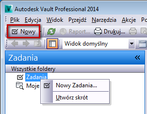

  2. Kliknij przycisk Nowy dostępny na pasku narzędzi i wybierz pozycję Nowy <obiekt niestandardowy>, gdzie <obiekt niestandardowy> to nazwa definicji obiektu niestandardowego, z którego chcesz utworzyć wystąpienie.
    W poniższym przykładzie użytkownik tworzy nowe Zadanie.
    Uwaga: Można również prawym przyciskiem myszy kliknąć węzeł obiektu niestandardowego dostępny w drzewie i wybrać opcję Nowe zadanie.

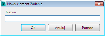

  3. W oknie dialogowym Nowy <obiekt niestandardowy> wprowadź nazwę wystąpienia obiektu niestandardowego.
    Przykładowo: użytkownik może utworzyć wystąpienie zadań o nazwie Przejrzyj projekt Johna.
  4. Kliknij przycisk OK.
    Zostanie dodane nowe wystąpienie obiektu niestandardowego.
