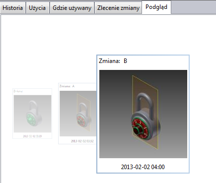

Zanim plik zostanie otwarty do edycji, można wyświetlić Podgląd pliku, wybierając plik i kartę Podgląd w okienku Podgląd.
Domyślnym stylem podglądu jest widok interfejsu obrotowego miniatur, który umożliwia przełączanie między historycznymi wersjami pliku w programie Vault Basic i historycznymi zmianami pliku w programach Vault Workgroup i Vault Professional. Wersja pliku lub zmiany jest wyświetlana na górze każdej miniatury, a ostatnia data wpisania jest wyświetlana na dole.

Wykonaj następujące kroki, aby wyświetlić podgląd pliku w programie Vault.
  1. Wybierz plik.
  2. Kliknij kartę Podgląd w panelu podglądu.
    Jeśli z wybranym plikiem jest skojarzona aplikacja zaistalowana w systemie, wyświetlany jest podgląd dokumentu.
