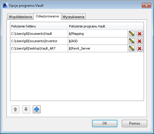

Folder lokalny, sieciowy lub na serwerze Revit można odwzorować na dowolny folder programu Vault na karcie Odwzorowanie w oknie dialogowym Opcje programu Vault.
Uwaga: Użytkownik musi być administratorem, aby zmodyfikować opcje odwzorowania.

  1. Na karcie wstążki Vault kliknij przycisk Opcje, aby otworzyć okno dialogowe Opcje programu Vault.
  2. Wybierz kartę Odwzorowanie.
  3. Kliknij przycisk , aby uruchomić kreatora tworzenia odwzorowania.
  3. Kliknij przycisk Edycja , aby uruchomić kreatora edycji odwzorowania.
  3. Wybierz odwzorowanie w siatce Odwzorowanie i kliknij przycisk Usuń .
  3. Wybierz co najmniej jedno odwzorowanie i użyj strzałek przesuwania , aby ustawić preferowaną kolejność odwzorowań.
