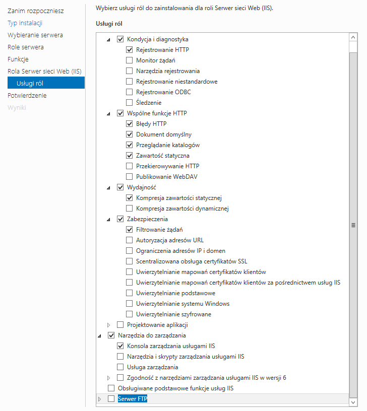

  4. Jako serwer wybierz ten, na którym aktualnie pracujesz.
  5. Po lewej stronie wybierz Role serwera i na liście Role zaznacz pole wyboru Serwer Web (IIS).
  6. Jeśli zostanie wyświetlony monit, aby automatycznie dodać inne usługi, wybierz opcję Dodaj elementy.
  7. W sekcji Role serwera wybierz następujące role:
  8. Kliknij przycisk Instaluj.
