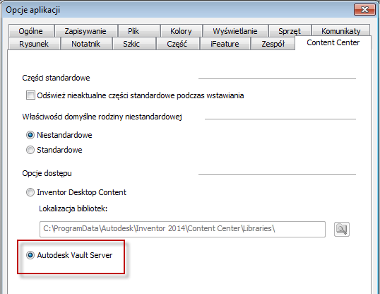

  1. W oknie dialogowym Opcje aplikacji Inventor upewnij się, że program Inventor jest skonfigurowany do używania programu Vault dla bibliotek Content Center.

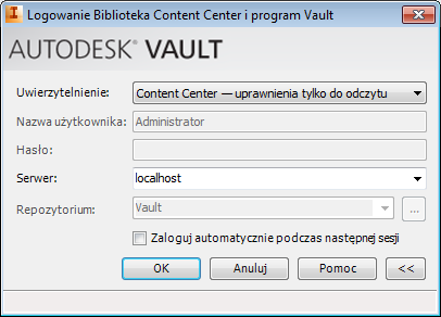

  2. W menu aplikacji Inventor wybierz opcję Logowanie do biblioteki Content Center.
  3. W oknie dialogowym Logowanie do biblioteki Content Center ustaw serwer dla bibliotek Content Center.

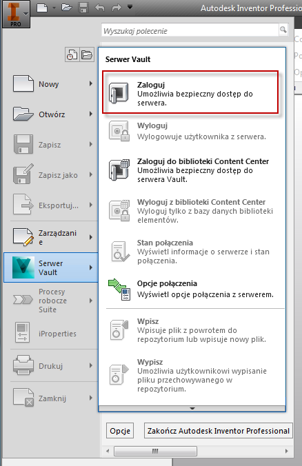

  4. Przejdź to menu Application ► Serwer Vault ► Zaloguj się.
  5. Zaloguj się w programie Vault.
