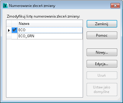

  3. W sekcji Numerowanie zleceń zmiany kliknij przycisk Definiuj.
    Zostanie otwarte okno dialogowe Numerowanie zleceń zmiany.
  4. W oknie dialogowym Numerowanie zleceń zmiany kliknij przycisk Nowe.
  5. W oknie dialogowym Edytuj/Utwórz schemat numerowania zleceń zmiany w polu Kod określ nazwę schematu numerowania.
  6. W polu opisu można wprowadzić opis schematu.
  7. Określ liczbę początkową nowego schematu.
  8. Schemat numerowania zleceń zmiany może zawierać od 3 do 6 cyfr. Wybierz liczbę cyfr, które zostaną użyte w schemacie.
  9. Kliknij przycisk OK.
