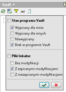

Filtrowanie zawartości przeglądarki programu Vault
Pliki wyświetlane w przeglądarce programu Vault można filtrować, korzystając z menu Filtr.
Można również wybrać opcje Stan programu Vault lub Pliki lokalne, aby wybrać wszystkie opcje w tej kategorii.
