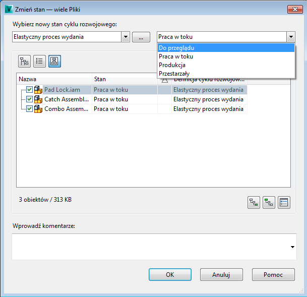

Polecenie Zmień stan pozwala zmodyfikować stan cyklu rozwojowego plików, folderów, elementów i obiektów niestandardowych. Zmiana stanu cyklu rozwojowego obiektu repozytorium wymusza pewne zachowania cyklu rozwojowego skonfigurowane przez administratora repozytorium. Przykładowe stany to: Praca w toku, Zwolniony lub Przestarzały.
Siatka powiązań wyświetla dane projektu, które zostały wybrane podczas zastosowania polecenia Zmień stan. Definicja cyklu rozwojowego i stan cyklu rozwojowego, wyświetlane dla każdego obiektu, są zamieszczone na siatce i można je osobno modyfikować. Menu rozwijane definicji cyklu rozwojowego, menu rozwijane stanu cyklu rozwojowego i przycisk przeglądania umieszczone w górnej części okna dialogowego są używane do wprowadzania zmian zbiorowych.
Wybranie definicji cyklu rozwojowego z filtra pozwala tworzyć zbiorowe zmiany stanu wszystkich danych należących do tej definicji cyklu rozwojowego. Przejdź do innej definicji cyklu rozwojowego, aby zmienić definicję cyklu rozwojowego przypisaną do danych w siatce. Tylko definicje cyklu rozwojowego, które są przypisane do kategorii będą dostępne w tym oknie dialogowym. Menu rozwijane stanu cyklu rozwojowego pozwala zmienić stan na więcej niż jednym obiekcie naraz.
Domyślnie wszystkie dane w siatce powiązań są zaznaczone, dlatego ustawienia w tym oknie dialogowym z reguły wpływają tylko na zaznaczone dane. Ustawienia w oknie dialogowym Zmień stan nie mają wpływu na dane odznaczone. Więcej informacji na temat tych funkcji można znaleźć w sekcji Filtr definicji cyklu rozwojowego i Nowy stan cyklu rozwojowego.

Aby zmienić stan cyklu rozwojowego pliku, wybierz menu rozwijane stanu cyklu rozwojowego i wybierz odpowiedni stan. Lista rozwijana stanu cyklu rozwojowego dla poszczególnych plików zawiera wszystkie dostępne stany w danej definicji cyklu rozwojowego (dla której przejścia z bieżącego stanu do stanu na liście są dozwolone).
Zmiana stanu cyklu rozwojowego dla określonego pliku
Aby zmienić definicję cyklu rozwojowego pliku, kliknij przycisk „...” w menu rozwijanym definicji cyklu rozwojowego w obszarze siatki. Wyświetlane jest okno dialogowe, w którym można wybrać nową definicję cyklu rozwojowego dla pliku. Definicje cyklu rozwojowego wyświetlane w tym oknie dialogowym są wszystkimi definicjami cyklu rozwojowego przypisanymi do kategorii, do której należy plik. Gdy użytkownik wybierze nową definicję cyklu rozwojowego i kliknie przycisk OK, wybrany plik będzie zawierał nową definicję, a jego stan zostanie zmieniony na domyślny stan wybranej definicji cyklu rozwojowego.

Lista rozwijana filtra definicji cyklu rozwojowego zawiera wszystkie definicje cyklu rozwojowego, które istnieją dla plików wymienionych w siatce powiązań. Ten filtr jest używany w połączeniu z menu rozwijanym stanu cyklu rozwojowego. Ta dwa pola służą do aktualizowania stanu cyklu rozwojowego wszystkich danych w definicji cyklu rozwojowego. Poniżej przedstawiono instrukcje, jak użytkownik może zmienić wszystkie dane projektu w danej definicji cyklu rozwojowego do nowego stanu cyklu rozwojowego:
  1. Na liście rozwijanej Filtr definicji cyklu rozwojowego wybierz definicję cyklu rozwojowego, dla którego chcesz wykonać zbiorczą aktualizację.
  2. W menu rozwijanym stan cyklu rozwojowego, wybierz nowy stan dla plików przypisanych do tej definicji cyklu rozwojowego. Ta operacja zmieni tylko stan cyklu rozwojowego plików z definicją cyklu rozwojowego określoną na liście rozwijanej filtru definicji cyklu rozwojowego.
Na przykład, aby zmienić wszystkie pliki w siatce, które mają stan Podstawowy proces wydania, na stan Praca w toku, wybierz na liście rozwijanej Filtr definicji cyklu rozwojowego pozycję Podstawowy proces wydania. W tym momencie nie są wprowadzane żadne zmiany stanów na siatce. Następnie z listy rozwijanej Nowy stan cyklu rozwojowego wybierz opcję Praca w toku. Stan wszystkich plików w siatce, które mają stan Podstawowy proces wydania, zostanie zmieniony na stan Praca w toku.
Uwaga: Po zmianie ustawienia powiązań (np. Uwzględnij zależne), jeśli dla filtru cyklu rozwojowego został wybrany cykl rozwojowy, a także został wybrany nowy stan cyklu rozwojowego, wszystkie nowe pliki wprowadzone w wyniku zmian ustawienia będą miały zmieniony stan cyklu rozwojowego zmieniony, jeśli pliki te należą do definicji cyklu rozwojowego określonej w filtrze definicji cyklu rozwojowego.
Wybór nowej definicji cyklu rozwojowego
Definicję cyklu rozwojowego wszystkich plików w siatce można zmienić, klikając przycisk „...”, aby wybrać nową definicję cyklu rozwojowego. W oknie dialogowym Zmień definicję cyklu rozwojowego są wymienione tylko te definicje cyklu rozwojowego, które mają zostać zastosowane do każdego pliku w siatce. Innymi słowy, w oknie dialogowym zostaną wyświetlone wspólne definicje cyklu rozwojowego, które będą dostępne dla każdego pliku w siatce. Definicja cyklu rozwojowego jest traktowana jako dostępna, jeśli ten cykl rozwojowy jest przypisany do tej samej kategorii, co obiekt.
Po wybraniu definicji cyklu rozwojowego i kliknięciu przycisku OK wszystkie pliki w siatce będą wyświetlane z wybraną definicją cyklu rozwojowego. Ich stany także ulegają zmianie na domyślny stan nowej definicji cyklu rozwojowego (chyba że dla danych projektu ustawiono już wybraną definicję cyklu rozwojowego).
