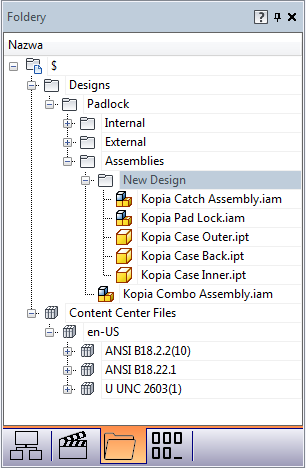

W panelu Foldery
można przeglądać foldery źródłowe i docelowe związane z operacją kopiowania projektu.
Uwaga: Foldery nie są tworzone na liście docelowej, aż do momentu pomyślnego zakończenia operacji kopiowania.
Można również wykonać następujące operacje:
- Przeciągnij i upuść pliki między folderami lub z siatki głównej do folderu w panelu Foldery.
- Wykonaj zbiorczą operację kopiowania, klikając prawym przyciskiem myszy folder i wybierając operację, która zostanie zastosowana do wszystkich plików w danym folderze.
- Zmień nazwy folderów
