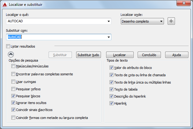

Especifica o texto que você deseja localizar, substituir ou selecionar e controla o escopo e os resultados da pesquisa.
As seguintes opções são exibidas.
Especifica a sequência de texto a ser localizada. Insira uma sequência de texto incluindo quaisquer caracteres curinga ou escolha uma das seis sequências de caracteres da lista utilizadas mais recentemente.
Especifica a cadeia de texto que você deseja utilizar para substituir o texto encontrado. Insira uma sequência de caracteres ou escolha uma entre as sequências utilizadas mais recentemente na lista.
Especifica se deve pesquisar todo o desenho, o layout atual ou o objeto no momento selecionado. Se um objeto já está selecionado, então Selected Objects é o valor-padrão. Se nenhum objeto está selecionado, então Todo o desenho é o valor-padrão. Você pode utilizar o botão Select Objects para fechar temporariamente a caixa de diálogo e criar ou modificar o conjunto de seleção.
Fecha a caixa de diálogo temporariamente, para que você possa selecionar objetos no desenho. Pressione Enter para voltar para a caixa de diálogo.
Quando objetos são selecionados, Localizar onde exibe Selected Objects por padrão.
Lista os resultados em uma tabela, exibindo a localização do texto (espaço do modelo ou papel,), tipo de objeto e texto. A tabela resultante pode ser classificada por coluna.
Clique duas vezes em um dos resultados para aproximar o zoom naquele objeto.
Aproxima o zoom no objeto selecionado na lista. Também é possível aproximar o zoom em um resultado ao clicar duas vezes no objeto selecionado.
Cria um conjunto de seleção do objeto que contém o texto realçado na lista de resultados. Os objetos selecionados precisam estar todos localizados no espaço do modelo ou em um layout único.
Cria um conjunto de seleção de todos os objetos que contêm o texto na lista de resultados. Os objetos precisam estar todos localizados no espaço do modelo ou em um layout único.
Substitui o texto localizado pelo texto digitado em Substituir por.
Localiza todas as instâncias do texto digitado em Find What e as substitui pelo texto em Replace With.
A configuração Localizar onde controla onde se deve encontrar e substituir texto em todo o desenho, texto no objeto ou objetos no momento selecionados.
Localiza o texto digitado em Find What. O texto encontrado é ampliado ou é exibido na tabela List Results. Uma vez encontrada a ocorrência do texto, a opção Localizar se transforma em Find Next, que pode ser utilizada para localizar a próxima ocorrência do texto.
Expande a caixa de diálogo para exibir as opções para definir o tipo de objetos e as palavras que deseja localizar.
Define tipos de objetos e palavras a serem encontrados.
Inclui maiúsculas e minúsculas como parte do texto em Find What como parte do critério de pesquisa.
Encontra apenas palavras inteiras, que correspondem ao texto em Find What. Por exemplo, se você selecionar Localizar somente palavras inteiras e pesquisar por "Pastel", LOCALIZAR não encontrará a sequência de texto "Pastelaria".
Permite o uso de caracteres de cartão curinga nas pesquisas.
Para mais informações sobre pesquisas com caráter especial, consulte Find and Replace Text, no Guia do Usuário.
Inclui texto em arquivos externamente referenciados nos resultados da pesquisa.
Inclui texto em blocos nos resultados da pesquisa.
Ignora itens ocultos nos resultados da pesquisa. Itens ocultos incluem texto em camadas que estão congeladas ou desativadas, texto em atributos de bloco criados no modo invisível e texto nos estados de visibilidade com blocos dinâmicos.
Corresponde marcas diacríticas ou acentos nos resultados da pesquisa.
Corresponde caracteres com meia largura ou largura completa nos resultados da pesquisa.
Especifica o tipo de objetos de texto que se deseja incluir na pesquisa. Por padrão, todas as opções ficam selecionadas.
Inclui o texto do atributo do bloco nos resultados da pesquisa.
Inclui texto de cota e objeto de linha de chamada nos resultados da pesquisa.
Inclui objetos de texto como texto de linha única ou multilinha nos resultados da pesquisa.
Inclui texto encontrado nas células da tabela do AutoCAD nos resultados da pesquisa.
Inclui texto encontrado em descrições de hiperlink nos resultados da pesquisa.
Inclui os URLS de hiperlink nos resultados da pesquisa.
