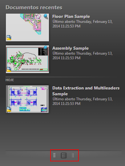

Para trabalhar com a lista de documentos recentes na nova guia
Como manter os arquivos na lista e modificar os documentos utilizados recentemente.
Fixar arquivos
  1. Clique no botão de tachinha à direita do arquivo ou da imagem. O arquivo é exibido na parte superior da lista de documentos recentes até desativar o botão de tachinha.
Alterar a vista prévia da lista de documentos recentes
  1. Abaixo da lista de documentos, clique no botão Opções de vista e selecione uma opção de exibição. É possível escolher entre imagem, imagem e texto ou somente texto.
