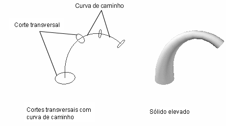

Cria um sólido ou superfície 3D ao especificar uma série de cortes transversais. Os cortes transversais definem a forma do sólido ou superfície resultante. É preciso especificar ao menos dois cortes transversais.
Os cortes transversais de elevação podem ser abertos ou fechados, planos ou não-planos e também podem ser subobjetos de aresta. Cortes transversais abertos criam superfícies e cortes transversais fechados criam sólidos ou superfícies, dependendo do modo especificado.

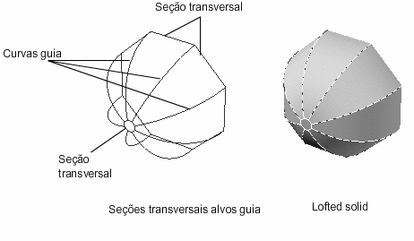

Guides
Especifica as curvas guia que controlam a forma do sólido ou superfície elevado. Você pode usar curvas guia para controlar como os pontos são coincididos em correspondência as seções transversais para prevenir resultados indesejados, como rugas no sólido ou superfície resultantes.
  • Interseção com cada seção transversal
  • Inicia na primeira seção transversal
  • Termina na última seção transversal
Selecione qualquer número de curvas guia para o sólido ou superfície elevado e pressione Enter.
Path
Especifica o caminho único para o sólido ou superfície elevado.
A curva do caminho precisa ter interseção com todos os planos das seções transversais.
