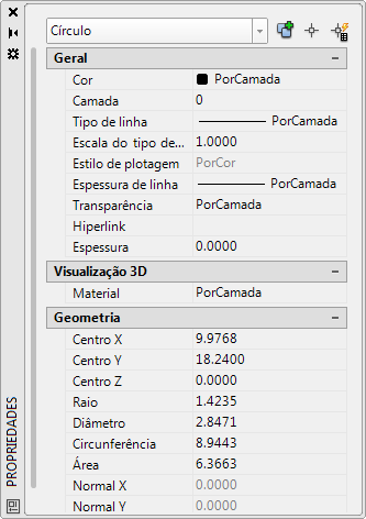

Paleta Propriedades
Exibe as propriedades do objeto ou conjunto de objetos selecionado.
Quando mais de um objeto é selecionado, somente as propriedades comuns a todos os objetos selecionados são exibidas. Quando nenhum objeto é selecionado, somente as configurações atuais das propriedades gerais são exibidas.
É possível especificar um novo valor para modificar qualquer propriedade que possa ser alterada. Clique no valor e utilize um dos seguintes métodos:

Lista de opções
As seguintes opções são exibidas.
Tipo de objeto
Exibe o tipo de objeto que está selecionado.
Alternar valor da variável de sistema PICKADD
Ativa (1) ou desativa (0) a variável de sistema PICKADD. Quando PICKADD está ativada, cada objeto selecionado, seja individualmente ou em janelas, é adicionado ao conjunto de seleção atual. Quando PICKADD está desativada, os objetos selecionados substituem o conjunto de seleção atual.
