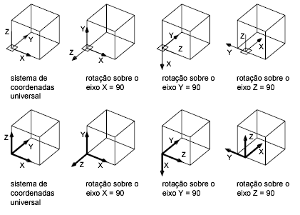

Rotaciona o UCS atual em torno de um eixo especificado.
Aponto seu dedão direito na direção positiva do eixo X e dobre seus dedos. Seus dedos indicam a direção da rotação positiva em torno do eixo.
Aponte seu dedão direito na direção positiva do eixo Y e dobre seus dedos. Seus dedos indicam a direção da rotação positiva em torno do eixo.
Aponto seu dedão direito na direção positiva do eixo Z e dobre seus dedos. Seus dedos indicam a direção da rotação positiva em torno do eixo.
Qualquer UCS pode ser definido, especificando uma origem e uma ou mais rotações ao redor dos eixos X, Y ou Z.
